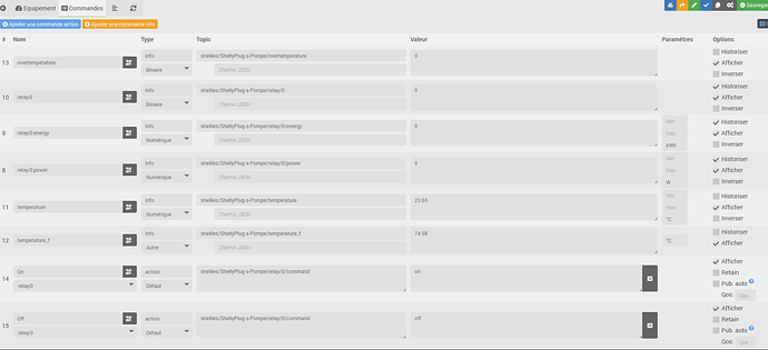

Je voudrais intégrer une prise Shelly en MQTT, en topic je mets ceci :
shellies/shellyplug-s-6ED988/#
J’ai bien toutes les commandes infos qui remontent mais pas les actions. Je ne sais pas quoi mettre pour créer les commandes.

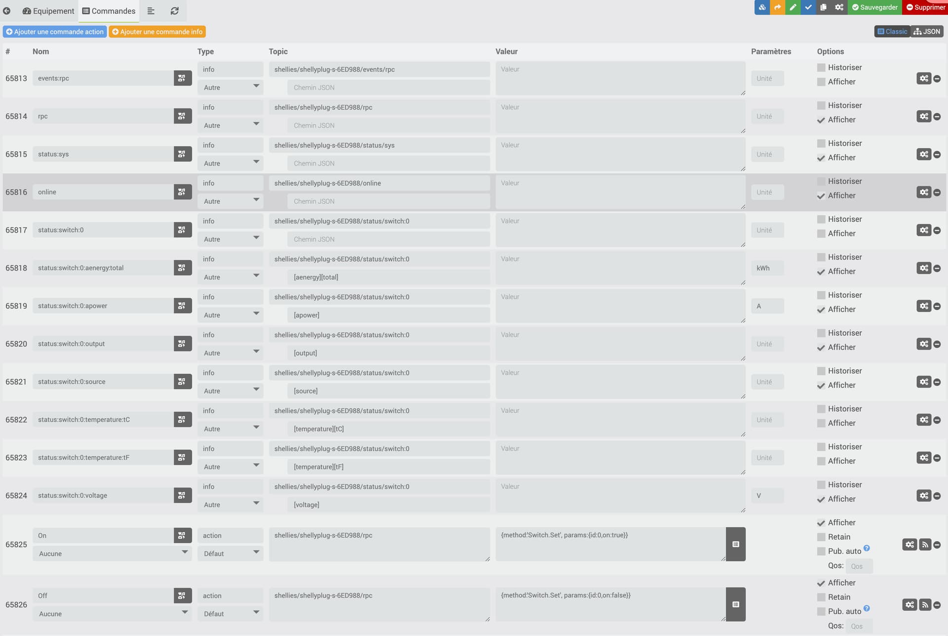

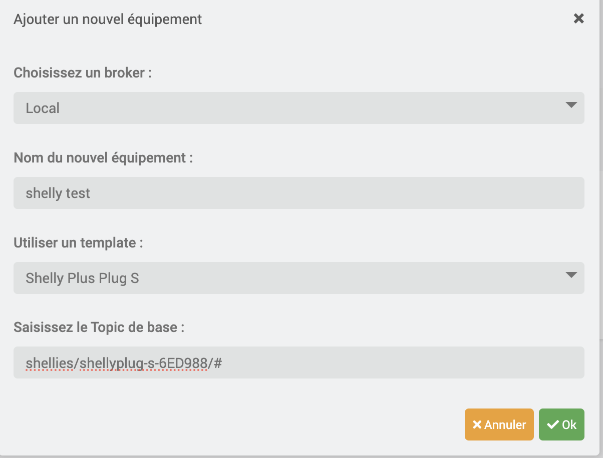

Du coup j’ai voulu essayer le template pour tester , j’ai bien les 2 commandes mais elles ne fonctionnent pas.
j’ai bien les commandes mais elles restent vident et d’autres sont crées automatiquement.
J’ai du louper un truc, ou alors je n’utilise pas le bon template ?
Merci pour votre aide

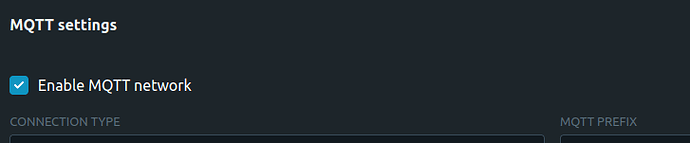

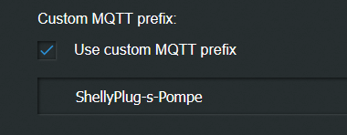

Qu’as tu pour MQTT PREFIX ?
nebz

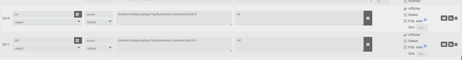

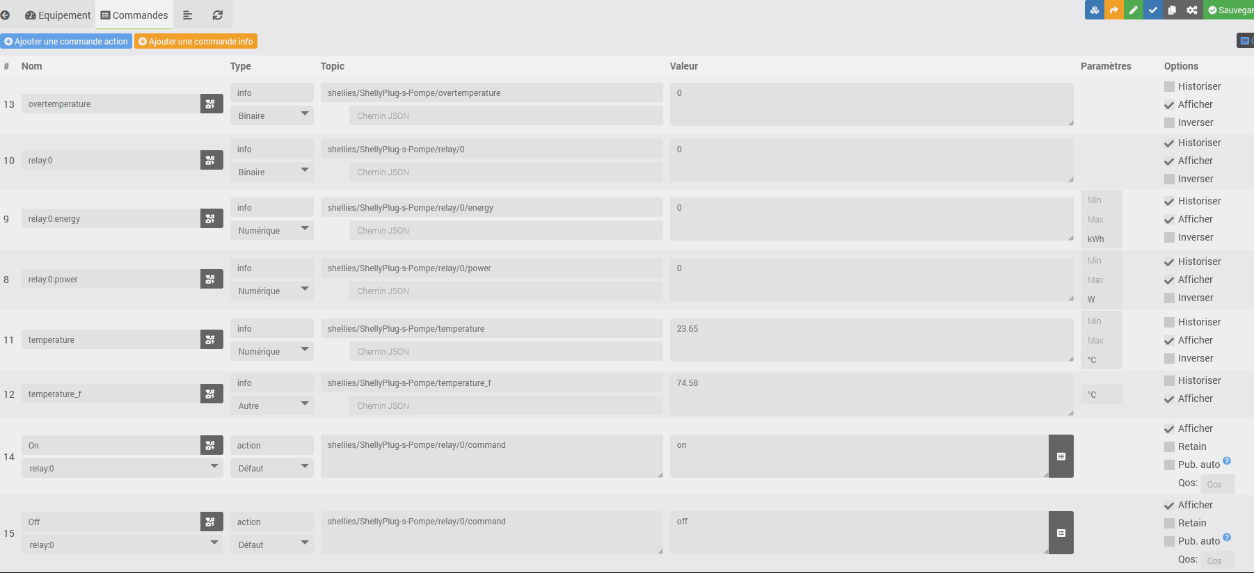

pour les commandes moi j’ai ça :

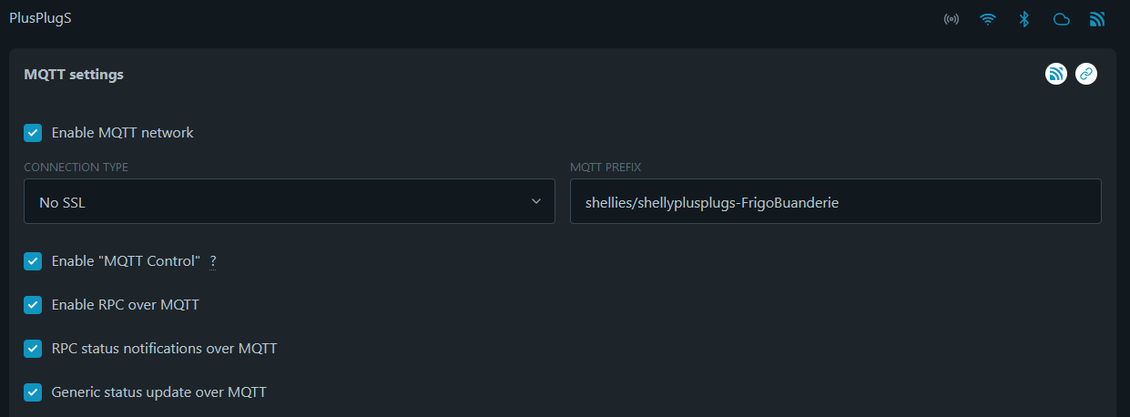

alors il ne le met plus dans shellies par défaut sur les plus je pense…
mais tu peux vérifier tout ça dans mqtt explorer
Tu as pris le template du shelly plus plug s alors qu’il semblerait que tu aies un shelly plug s.
j’ai essayé les 2 commandes mais ca ne fonctionne. Avant d’essayer le template ca fonctionnait… mais je ne me souviens plus ce que j’avais mis dans les commandes…
je n’ai pas trouvé le plug S
je vais tester, mais du coup sans template ?

ce qu’il veut dire c’est qu’il y a deux plug shelly
l’ancien : le shelly plug s
le nouveau : le shelly plus plug s
ma première capture c’est pour le nouveau, ma dernière pour l’ancien

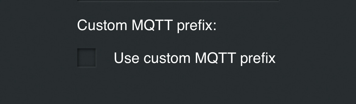

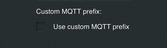

ha ui avec ceci ca fonctionne :
shellies/shellyplug-s-6ED988/relay/0/command
Meme sans custom prefix
