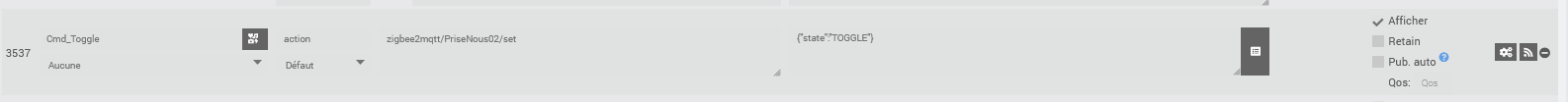

tout fonctionne mais il me manque dans la tuile le bouton de commande on/off ou toggle
je l’ai crée mais ai-je loupé quelque chose ?

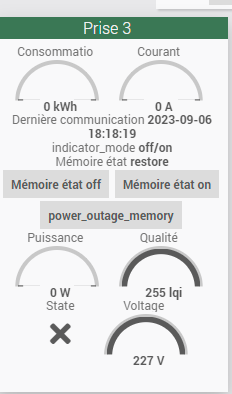

la tuile

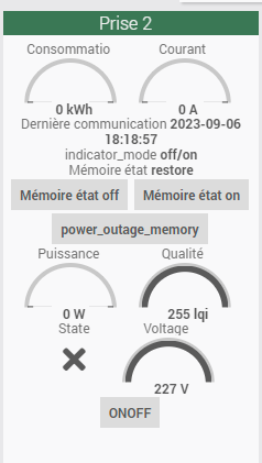

la tuile en resultant
voila les commandes qui sont créées automatiquement:
la tuile
la commande rajoutée:

=> J’ai aussi créé une action de type state et de valeur state::toggle et cela fonctionne.
