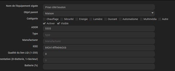

Or je possède une clé Zigate et le plugin Zigate et je ne parviens pas à appairer correctement mes prises. Sous Jeedom je les détecte comme ceci :

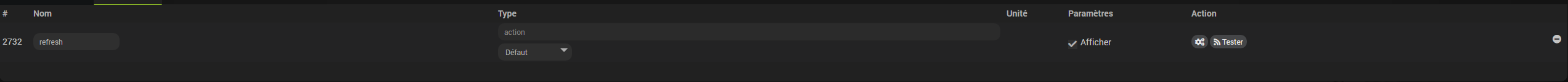

Et je n’ai que la commande « Refresh » :
