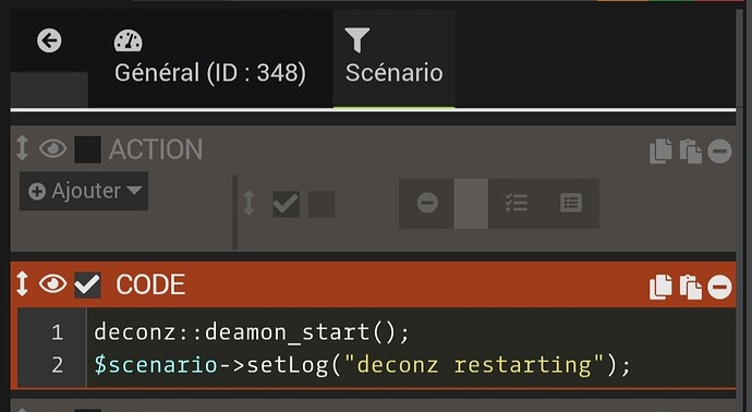

J’ai ajouté une commande reachable sur le module et dans la config de cette commande
Une action sur valeur si = 0 pendant 5 minutes
Alors je lance un scénario trouvé sur le forum (mais est ce bien le bon ?)
Si vous avez des pistes de solution ou une modif de scénario pour relancer le démon
Merci pour vos astuces
plugin::byId('deconz')->deamon_start(true);
Je remplace tout le code par ça ?
Juste la première ligne.
Ok je vais tester ça
Ça a l’air de fonctionner
