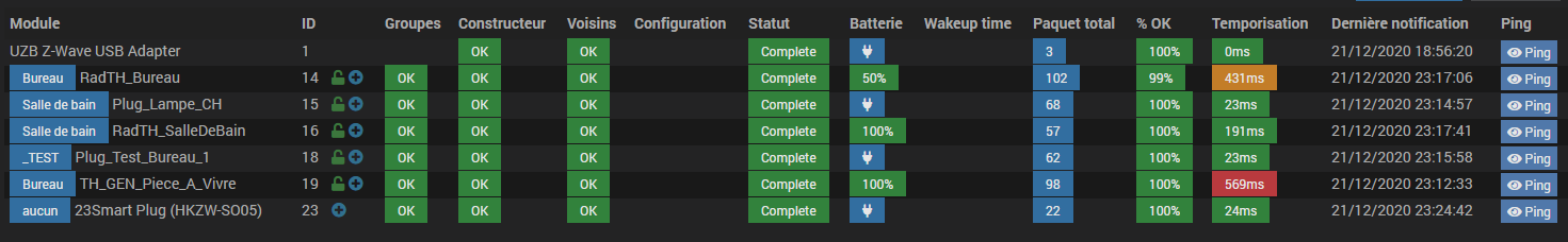

Je rencontre en effet un problème avec la prise connectée Hank HKZW-SO05 : J’ai beau tout tenter (exclusion « propre » et ré-inclusion, factory -hard- reset, etc.); rien n’y fait.
Elle s’obstine à s’inclure en mode sécurisé :
Le problème, c’est que comme tous les autres périphériques sont en mode non sécurisé, le réseau de cette plug est plutôt faible…

D’après le mode demlpoi, la prise suporte ce mode :https://www.domotique-store.fr/index.php?controller=attachment&id_attachment=388
Dans l’onglet « Santé » du réseau ZWave, elle apparaît bien en « sécurisé » (le petit « cadenas vert ouvert ») n’apparaît pas…
Ou il y a quelque chose que je ne comprends pas ?
Oui mais la tienne n’a soit pas été reconnue comme telle soit ne supporte pas ce mode . La preuve il n’y a pas de cadenas en face de ta prise sur la copie écran que tu as fournie.

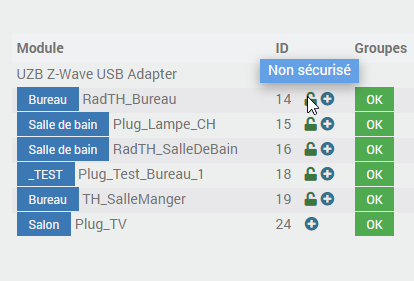

Soit il y a quelque chose que je ne pige pas, soit il y a une erreur dans l’affichage Jeedom…
Lorsque le cadenas est présent, l’infobulle correspondante lorsque l’on place la souris dessus indique « Non-sécurisé » :
Je vais lire le lien que tu viens de me transférer, mais un éclairage sur le point ci-dessus m’aiderait (surtout que j’ai inclus tous mes nœuds en non sécurisé…)
Les équipements qui supportent le mode sécurisé présentent un petit cadenas .
Un cadenas ouvert signifie que l’équipement est inclus en mode non sécurisé.
Un cadenas fermé qu’il a été inclus en mode sécurisé.
Donc tout est normal sur l’indication en survol que tu montres pour ton RadTH_Bureau par exemple.
