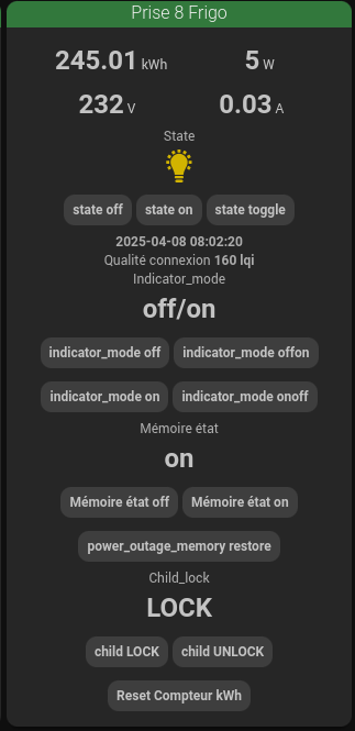

Pour compléter le propos de Tonio16, exemple sur une prise NOUS Zigbee:
Il est possible de forcer l’état de la prise à la mise sous tension : « Mémoire état ON »
La prise est équipée d’un petit bouton permettant la commutation du relais, il faut positionner la protection enfant « child_lock » à LOCK. Cela évite d’éteindre l’alimentation du frigo en appuyant par inadvertance sur le bouton.
Pour compléter le tout il est très simple d’écrire une routine qui surveille l’état « allumé » pour être averti. En plus sur le frigo et le congélateur j’ai rajouté 2 sondes de température avec un scénario d’alerte.

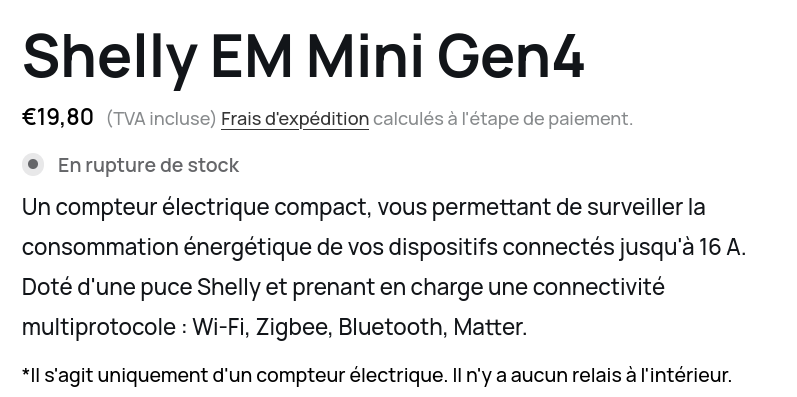

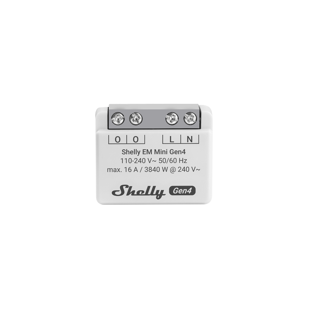

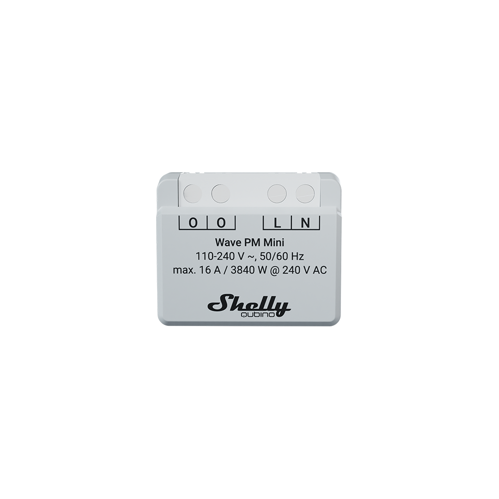

Je ne réponds pas complètement à ta demande car ce n’est pas une prise.
En Zigbee:

En zWave:
Capture d’écran du 2025-04-08 10-37-39
