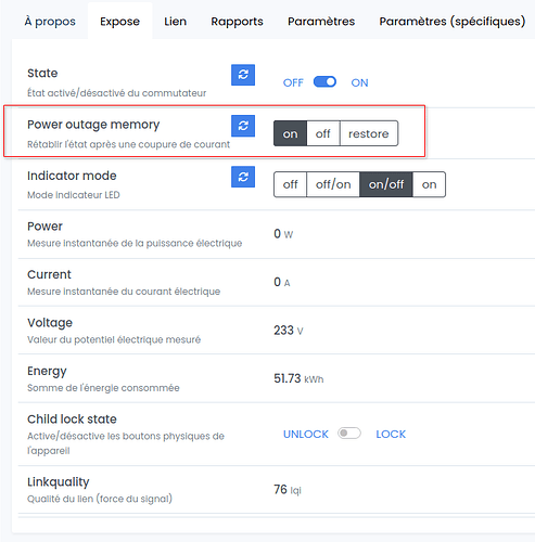

Tu peut vérouiller les prises pour qu’elles soient sous tension au retour du courant.
J’en utilise plusieurs comme toi, juste pour la mesure, et aucun souci …

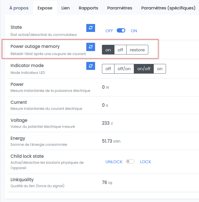

MaGoo : Les paramètres en capture d’écran se trouvent où ? Je pense sur la box d’origine aux prises ?
