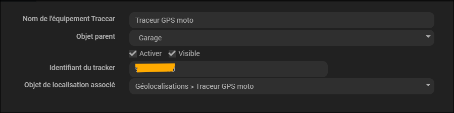

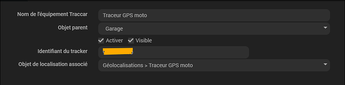

Mon équipement traccar :

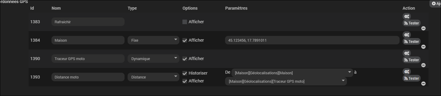

… et les commandes de l’équipement Geoloc:

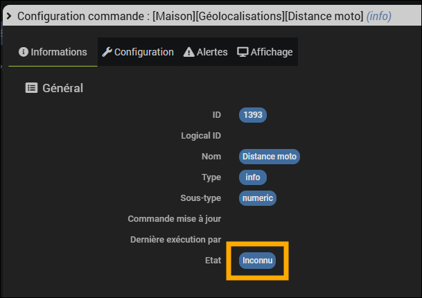

Détail de la commande ‹ Distance moto › :
Donc je me suis retrouvé à installer un plugin dont je n’ai pas besoin et qui ne fait pas la seule chose qui pourrait m’intéresser.

Dans la liste de sélection on peut choisir “Aucun” :
Je n’ai pas approfondi, mais comment réagit le plugin dans ce cas ? L’équipement Traccar ne fonctionne plus ?
Merci pour la MR, je m’excuse d’avance la review a été faite avec Claude du coup tu as un peu de boulot :grimacing:
ça empèche la création de certaines commandes, de mémoire. C’est pour ça que j’ai été obligé d’installer un des 2 plugins.
