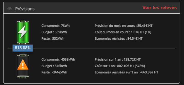

Depuis le 1/07 j’ai un an de chiffre sur ma consommation d’électricité, l’affichage des prévisions sur le mois sont ok mais sur l’année est négative elle affiche 518.08% lorsque je met la souris sur la pile du bas
Un petit coup de main ?
Ton budget était de 876 kWh, tu as consommé 4538 kWH.
4538 / 876 * 100 = 518 %
Tu as consommé 5,18 fois ton budget
Apparemment du 1er janvier 2023 jusqu’au 31/08/2023 tu n’avais consommé que 876 kWh

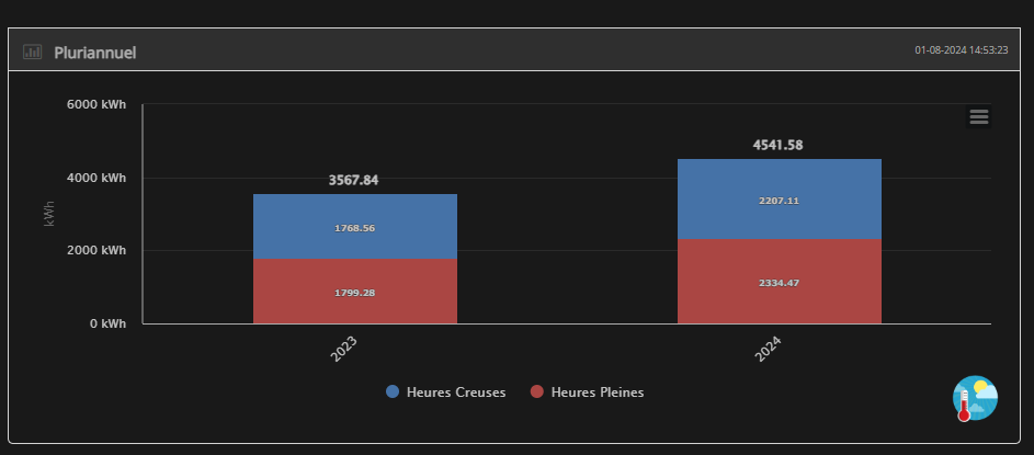

Pourquoi il budget 876kwh alors que mon graph pluri indique plus ?
J’ai commencé mon suivi dans le plugin en juillet 2023
Le budget évolue au fil des mois. Là on est en Août, donc le budget considéré va comme je t’ai dit du 1er janvier au 31 aout 2023. Comme ton historique débute en Juillet 2023, ton budget est forcément faussé. d’où les valeurs négatives affichées et le pourcentage de 518 %
Ton graphe pluri annuel affiche la consommation sur l’année entière
