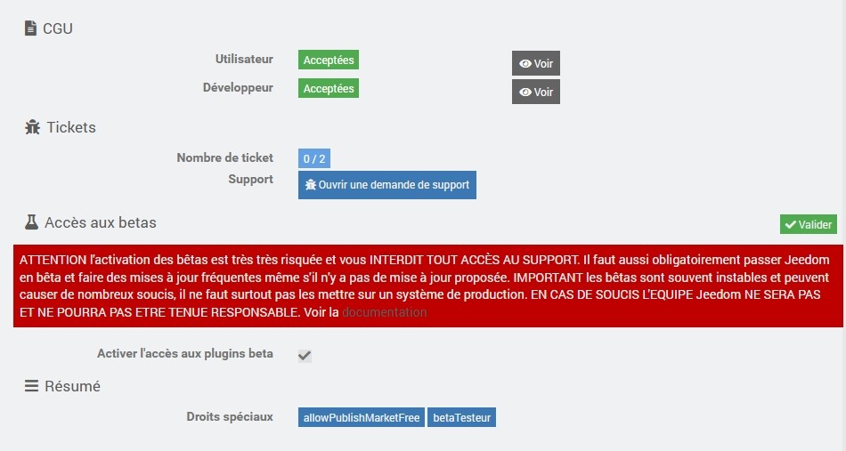

C’est ton premier plugin ?
Si c’est le cas, peux-tu montrer la partie de droite sur ton profil market, il devrait y avoir des CGU accepté et droits spéciaux permettant de publier

voici la partie droite de mon profil:
J’ai utilisé un token pour l’accès au dépôt. J’avais dans un premier temps alloué des droits.
