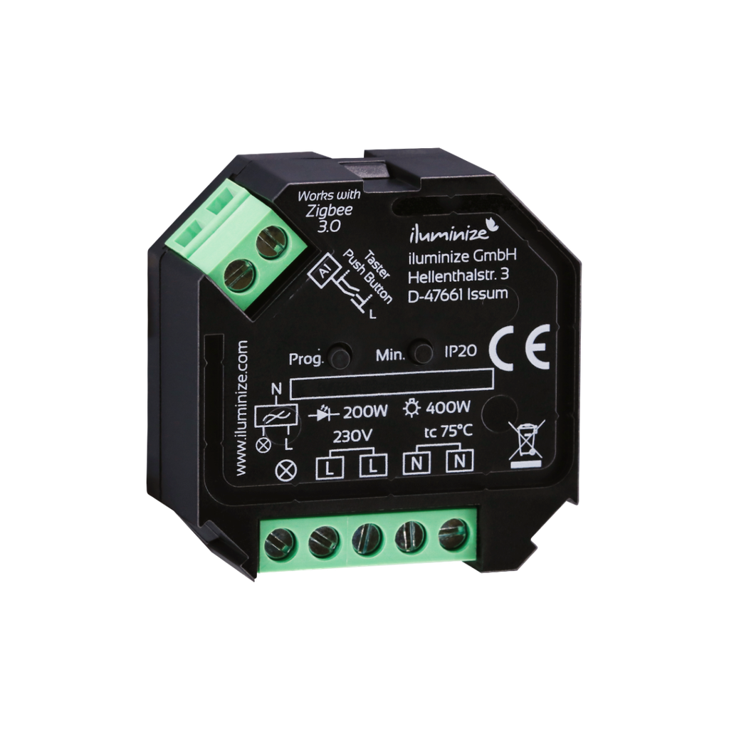

Si cela peut aider quelqu’un, et pour autant d’avoir phase+neutre dans les boitiers d’interrupteurs;
j’ai trouvé ces deux mico-modules (le 1er fait que du on-off, le 2ème variateur) qui sont 100% compatible hue, et qui ont une entrée pour bouton poussoir. Tu gardes tout l’appareillage d’origine, sauf remplacer les bascules par du poussoir. Ca garde l’aspect et la fonction, et en plus apparait dans l’appli hue comme n’importe quelle ampoule, et ca remonte de le pugin Hue officiel.
