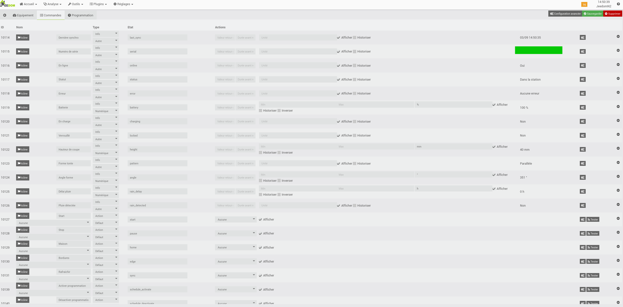

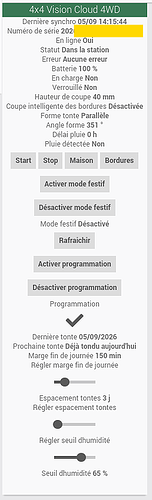

Il permet d’avoir la main sur les informations de bases des robots tondeuses Worx Landroid RTK vision Cloud. Etat, Erreur, batterie… Il permet 4 actions. Démarrer, pause, retour à la base et couper les bordures.

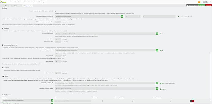

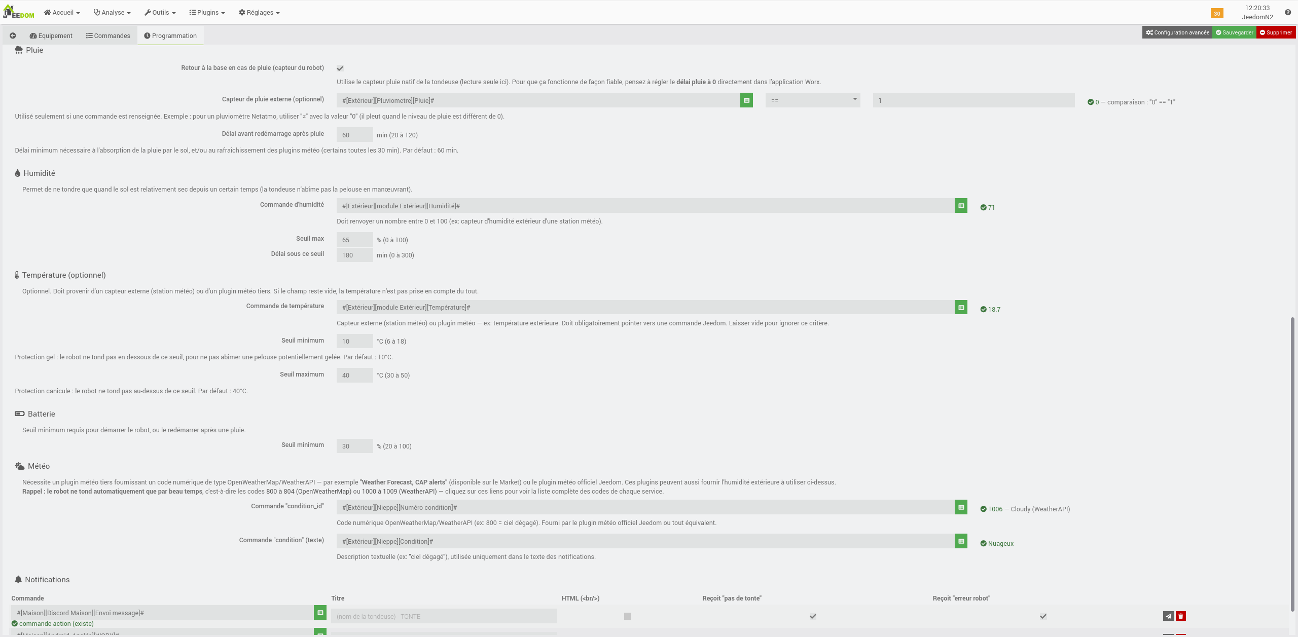

J’y ai couplé une interface de programmation pour tondre uniquement quand les conditions sont optimales (sol sec, humidité pas trop haute, température ni trop basse, ni trop haute). Cela évite d’abîmer le sol avec les manœuvre du robot si le sol est encore humide. Permet d’espacer les tontes ou de choisir la page horaire de tonte. Elle peut être basée sur des commandes d’autres plugin comme “lever” et “coucher du soleil”. J’y ai mis une durée de tonte paramétrable. Cela permet de ne tondre qu’avant le coucher du soleil par exemple. On peut aussi le faire revenir en cas de pluie via son détecteur ou un détecteur externe (comme un pluviomètre). Et plein d’autres d’options !

Petite capture d’hier :
