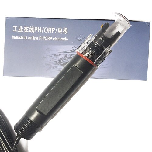

Peux-tu m’en dire un peu plus là dessus ? Quels modèles de sonde ? Tu mesures directement sans passer par une carte Phidgets ? Et est-ce que les résultats sont stables ?
Par curiosité, comment communiques-tu avec l’Arduino Nano ?
sonde:
carte phidget 1115, le resultat est stable
