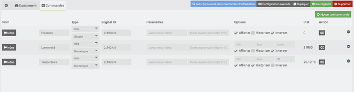

J’ai un un capteur de mouvement hue apparié au plug in zigbee qui n’envoie plus que [présence]=0 lorsque quelqu’un passe devant.
Ce bug est apparu spontanément, tout fonctionnait très bien depuis des mois puis le problème est apparu sans que je n’ai effectué aucun changement. Je n’ai pas fait le lien avec une éventuelle mise à jour et après une recherche sur ce site je semble être le seul à remonter ce pb.

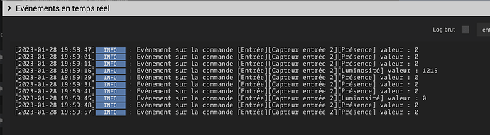

Les autres paramètres (luminosité et température) sont correctement remontés dans jeedom → Pas un pb de communication apparement.
Le passage devant le capteur déclenche bien une remontée mais toujours égale à 0 sur le paramètre présence. → La détection du mouvement est bien faite par le capteur
J’ai échangé le capteur pour un autre capteur identique que j’avais en stock, le problème reste le même. → Le problème n’est donc pas lié à un capteur défectueux en particulier
Ca ressemble donc plutôt à un problème logiciel, auriez-vous des idées ? Merci :slight_smile:
Pourquoi sélectionner inverser pour luminosité et présence ?

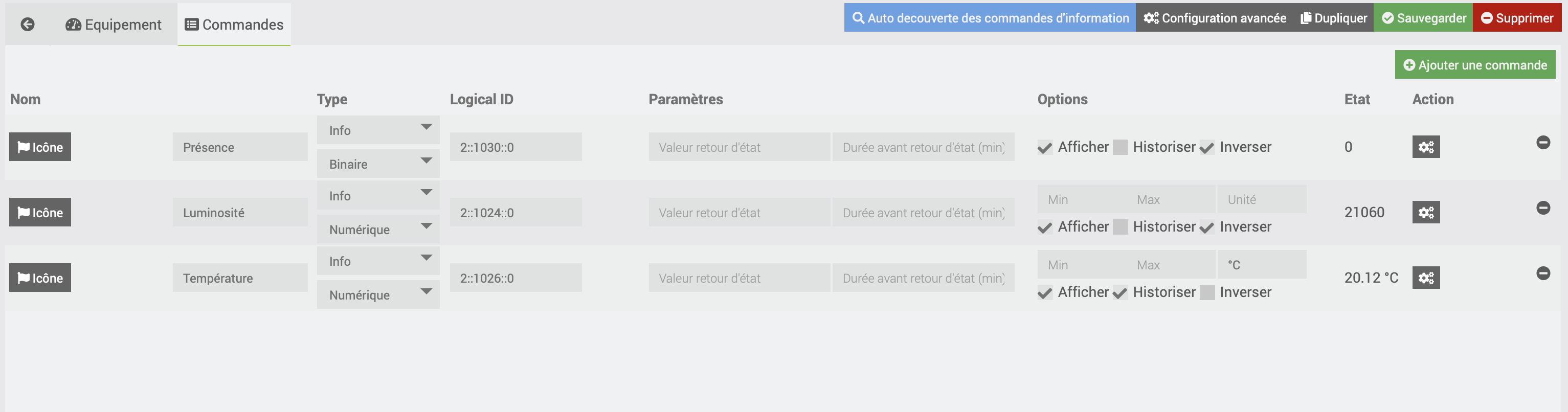

Bonjour Yves, ça doit être les réglages par défaut. J’ai décoché « inverser » sur les deux. Présence remonte toujours comme 0 et pas 1 :confused:
Cette case « inverser » dans la liste des commandes n’a pas d’impact sur la valeur de la commande et encore moins sur ce qui sera remonté par un plugin, cela ne joue que sur la valeur utilisée par le wisget.
Ça n’explique pas votre problème mais au moins ce point est éclairci j’espère.
