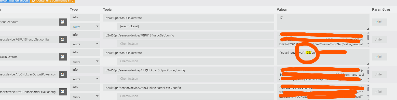

Savez vous ce que je dois paramétrer pour créer un virtuel en ne prenant qu’une valeur (en l’occurence dans l’exemple : « 105 » qui est la production en temps réél en Watts de mes panneaux solaires reliés à un solarflow Zendure) ?
Désolé pour mon petit niveau :frowning: Merci à ceux qui voudrons bien m’aider
en l’etat ca me donne ca :

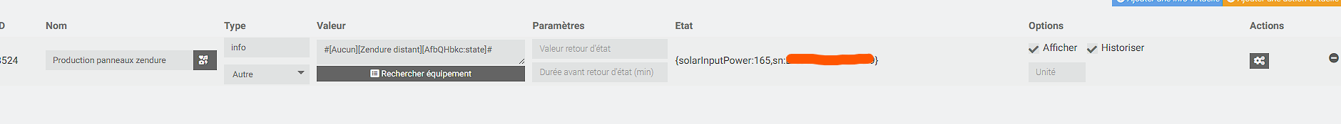

Oui tout à fait, le premier screen vient de JMQTT, le second c’est la création basic du virtuel
la ligne : {"solarInputPower":443,"sn":"XXXXXXXXXXXXXX"}

Un grand merci, il fallait passer en JSON dans JMQTT et attribuer un nom à la valeur precise que je souhaitait, et maintenant celle ci se retrouve dans les equipements. C’etait bien dans JMQTT qu’il fallait modifier et non le virtuel :wink:
