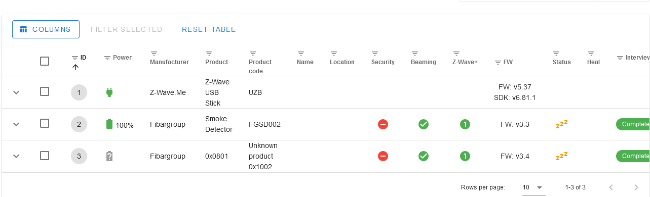

curieusement les modules inclus apparaissent dans zwave UI…
Faites une synchro dans le plugin et attendez
Ai fait ça aussi mais sans résultat. Curieux que mes 2 modules soient intégrés sans l’être vraiment dans le plugin…

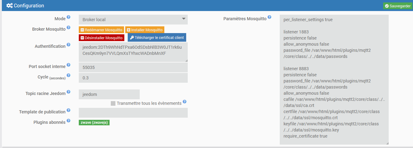

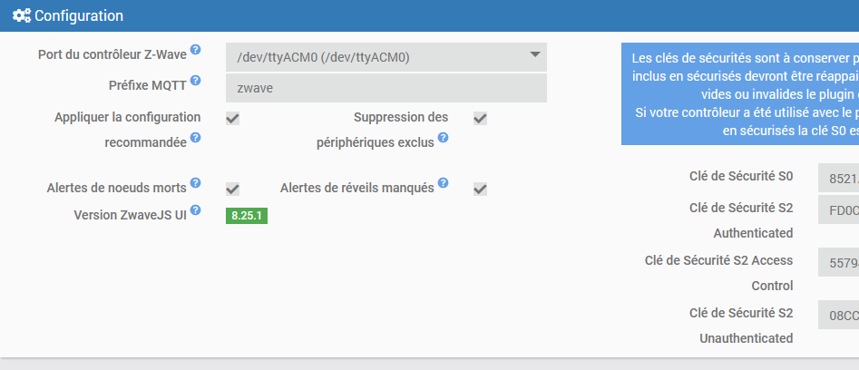

on peut voir la config de mqtt2 et de zwavejs?
Et voila :
hth
