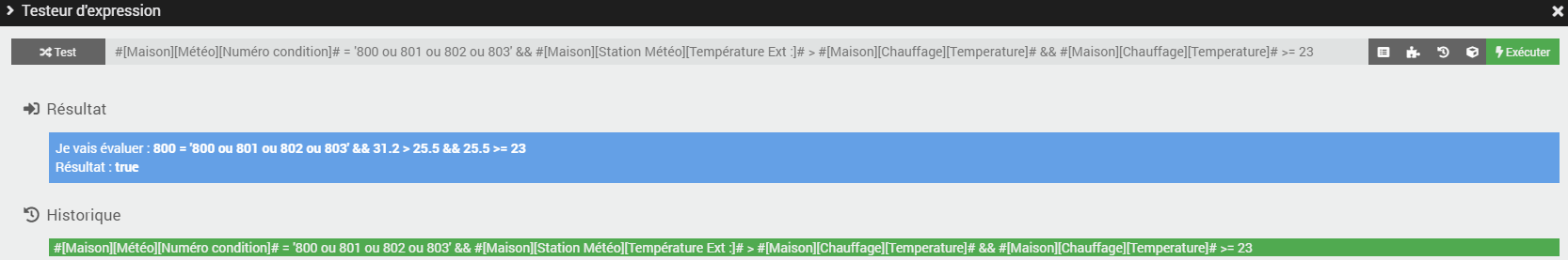

Pourtant ça fonctionne bien et depuis au moins le mois de juin
Avant j’avais celle-là
#[Maison][Météo][Numéro condition]# = '800 ou 801 ou 802 ou 803' && #[Maison][Station Météo][Température Ext :]# > #[Maison][Chauffage][Temperature]# && #[Maison][Chauffage][Temperature]# >= 23

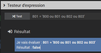

Même depuis le testeur d’expression ça fonctionne
Parce que la condition est passé à 801 dans lors de l’exécution de ton scénario et dans ton test c’est 800, ça ne t’a pas permis de voir que le premier bloc ne convient pas, tu ne peux pas écrire ça de cette façon.
Il faut faire une comparaison (donc ==) et non une affectation (=) et en faisant de cette façon tu compareras une chaine de caractères
'800' ne sera jamais égal à la chaine de caractères '800 ou 801 ou 802 ou 803'
'801' ne sera jamais égal à la chaine de caractères '800 ou 801 ou 802 ou 803'

Quand on compare un nombre à une chaîne de caractères la chaîne est convertie en nombre.
Dans ce cas '800 ou 801 ou 802 ou 803' est converti en 800.
