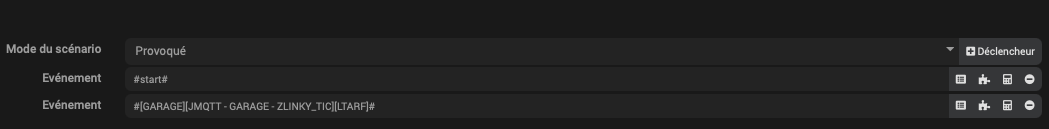

J’ai conçu un scénario qui fait la bascule entre les heures pleines et les heures creuses ( HP / HC ) avec comme déclencheur: #[GARAGE][JMQTT - GARAGE - ZLINKY_TIC][LTARF]#, ce scénario met à jour un virtuel ( Je me sers de ce virtuel pour renseigner le champ PTEC )

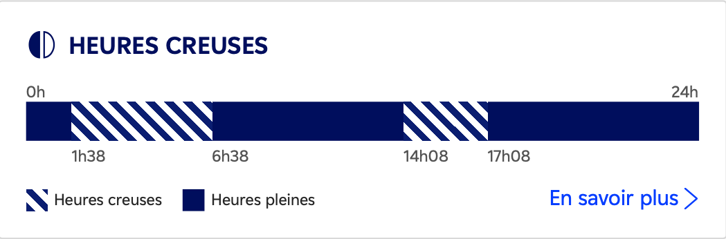

je précise, j’ai souscrit à l’offre: Zen Week-end Plus chez E.D.F, depuis mon tableau de bord ( du site d’E.D.F ) je peux voir les plages horaires HP / HC

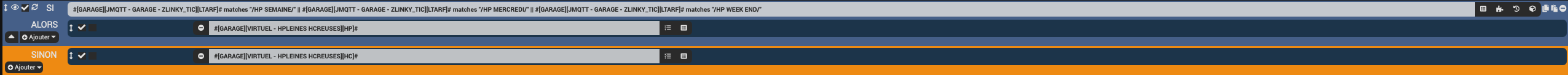

Je constate un écart entre l’heure à laquelle mon scénario se déclenche et l’heure à laquelle il est censé être exécuté. Depuis les logs je remarque un déclenchement à 14h12 au lieu de 14h08 pour le passage en HC, idem pour le passage aux HC, mon scénario se déclenche à 17h14 au lieu de 17h08.
`[2025-09-17 14:12:28][SCENARIO] **-- Début :** Scenario execute automatiquement sur evenement venant de : [GARAGE][JMQTT - GARAGE - ZLINKY_TIC][LTARF] (HC MERCREDI). [2025-09-17 14:12:28][SCENARIO] - Exécution du sous-élément de type [action] : action [2025-09-17 14:12:28][SCENARIO] Log : [GARAGE][JMQTT - GARAGE - ZLINKY_TIC][LTARF] == HC MERCREDI [2025-09-17 14:12:28][SCENARIO] - Exécution du sous-élément de type [condition] : if #[GARAGE][JMQTT - GARAGE - ZLINKY_TIC][LTARF]# matches "/HP SEMAINE/" || #[GARAGE][JMQTT - GARAGE - ZLINKY_TIC][LTARF]# matches "/HP MERCREDI/" || #[GARAGE][JMQTT - GARAGE - ZLINKY_TIC][LTARF]# matches "/HP WEEK END/" [2025-09-17 14:12:28][SCENARIO] Evaluation de la condition : ["HC MERCREDI" matches "/HP SEMAINE/" || "HC MERCREDI" matches "/HP MERCREDI/" || "HC MERCREDI" matches "/HP WEEK END/"] = Faux [2025-09-17 14:12:28][SCENARIO] - Exécution du sous-élément de type [action] : else [2025-09-17 14:12:28][SCENARIO] Exécution de la commande [GARAGE][VIRTUEL - HPLEINES HCREUSES][HC] [2025-09-17 14:12:28][SCENARIO] Fin correcte du scénario`
`[2025-09-17 17:14:03][SCENARIO] **-- Début :** Scenario execute automatiquement sur evenement venant de : [GARAGE][JMQTT - GARAGE - ZLINKY_TIC][LTARF] (HP MERCREDI). [2025-09-17 17:14:03][SCENARIO] - Exécution du sous-élément de type [action] : action [2025-09-17 17:14:03][SCENARIO] Log : [GARAGE][JMQTT - GARAGE - ZLINKY_TIC][LTARF] == HP MERCREDI [2025-09-17 17:14:03][SCENARIO] - Exécution du sous-élément de type [condition] : if #[GARAGE][JMQTT - GARAGE - ZLINKY_TIC][LTARF]# matches "/HP SEMAINE/" || #[GARAGE][JMQTT - GARAGE - ZLINKY_TIC][LTARF]# matches "/HP MERCREDI/" || #[GARAGE][JMQTT - GARAGE - ZLINKY_TIC][LTARF]# matches "/HP WEEK END/" [2025-09-17 17:14:03][SCENARIO] Evaluation de la condition : ["HP MERCREDI" matches "/HP SEMAINE/" || "HP MERCREDI" matches "/HP MERCREDI/" || "HP MERCREDI" matches "/HP WEEK END/"] = Vrai [2025-09-17 17:14:03][SCENARIO] - Exécution du sous-élément de type [action] : then [2025-09-17 17:14:03][SCENARIO] Exécution de la commande [GARAGE][VIRTUEL - HPLEINES HCREUSES][HP] [2025-09-17 17:14:03][SCENARIO] Fin correcte du scénario`

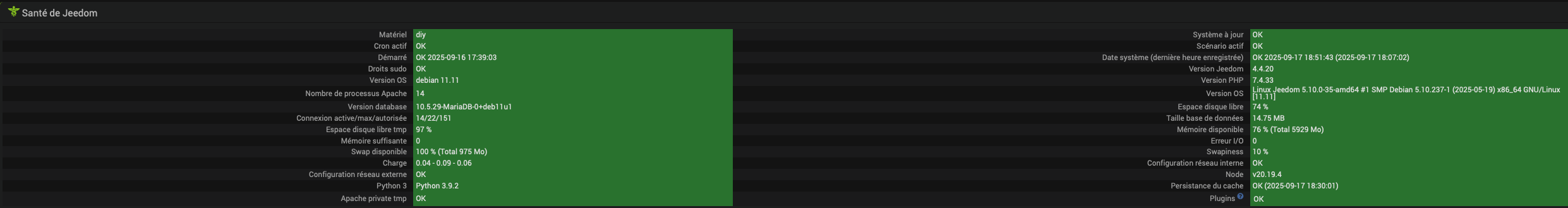

Voici la configuration de mon installation Jeedom:

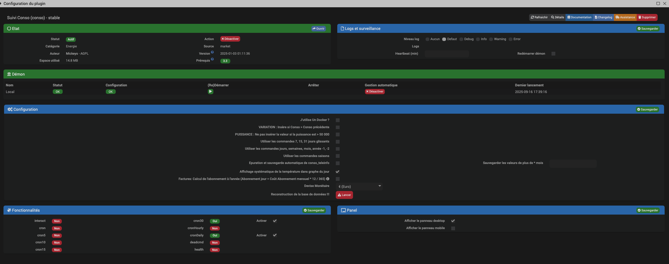

Et une capture d’écran du plugin suivi conso:

Il ne semble pas y avoir de rapport avec le plugin-suiviconso pour le moment. Il faut regarder pourquoi le scénario ne se déclenche pas à l’heure attendue.
