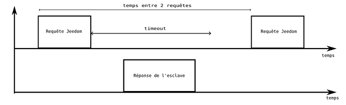

Il me semble que le timeout du plugin est pour le retour d’infos de commandes. Je cherche à avoir un délai plus long entre la question et la réponse. Je ne sais pas si je me fais bien comprendre.
Cordialement

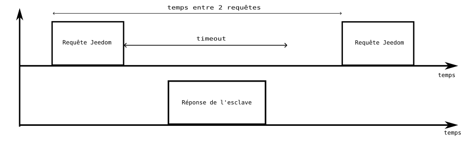

C’est bien ce que je dit : c’est le temps d’attente entre la requête et la fin de la réponse.
Si le le réglage du timeout est trop court, le maître ( Jeedom ) considère ne pas avoir eu de réponse ou le timeout tombe dans la trame de réponse et considère que la trame n’est pas conforme.
Le timeout utilisé est celui par défaut du module pypthon pymodbus, à savoir 3 secondes.
→ On est donc largement au dessus de 1 seconde.
Si ça ne communique pas chez vous, c’est sans doute lié à un autre problème.

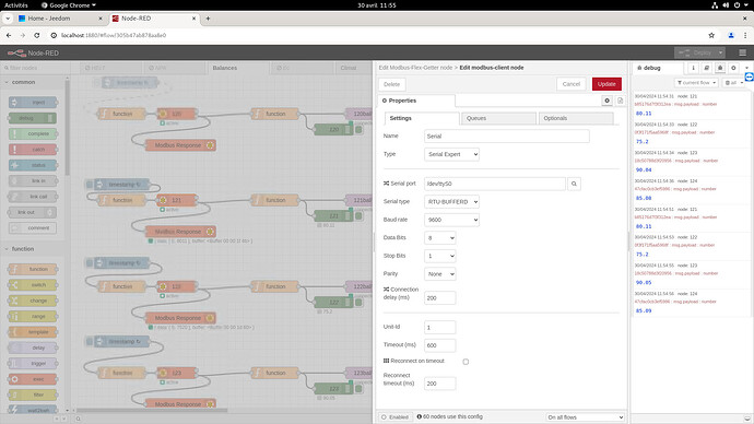

Je vais continuer à chercher pourquoi cela ne remonte pas. Sous node red cela fonctionnait, j’aimerais tout migrer vers jeedom.
Merci quand même

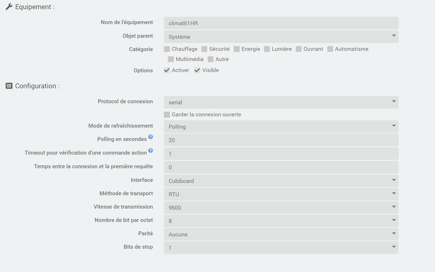

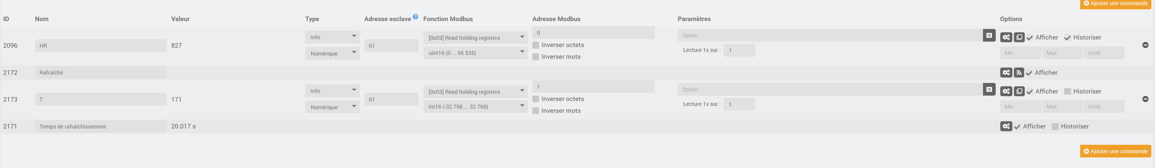

Il faudrait poster la config sous node red et la config équipement + commandes de MyModbus pour pouvoir comparer
Voici les captures d’écran. J’espère que cela suffit

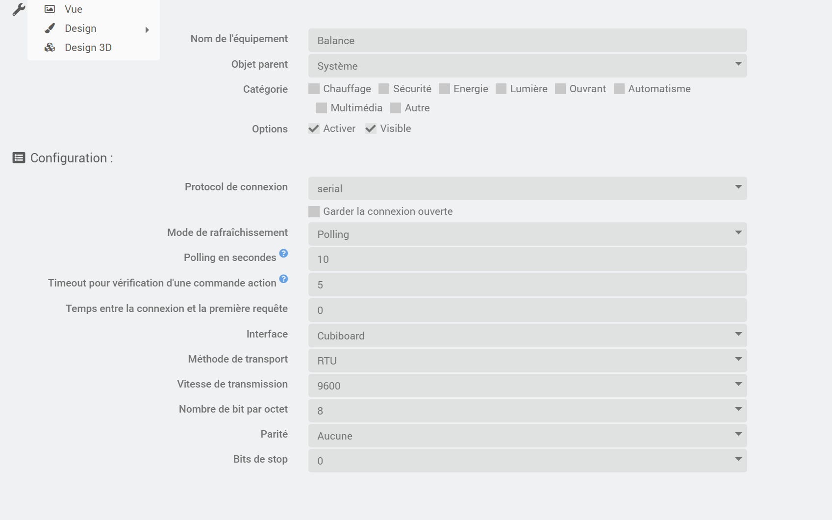

Dans Node red, il y a 1 bit de stop et dans MyModbus, il y en a 0. Il faut donc passer à 1 bit de stop dans MyModbus
Oups je n’avais pas vu mais malheureusement ça ne fonctionne toujours pas

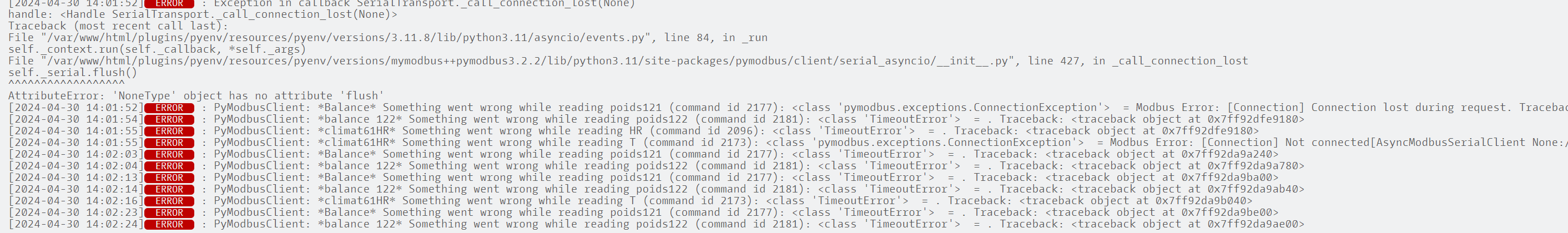

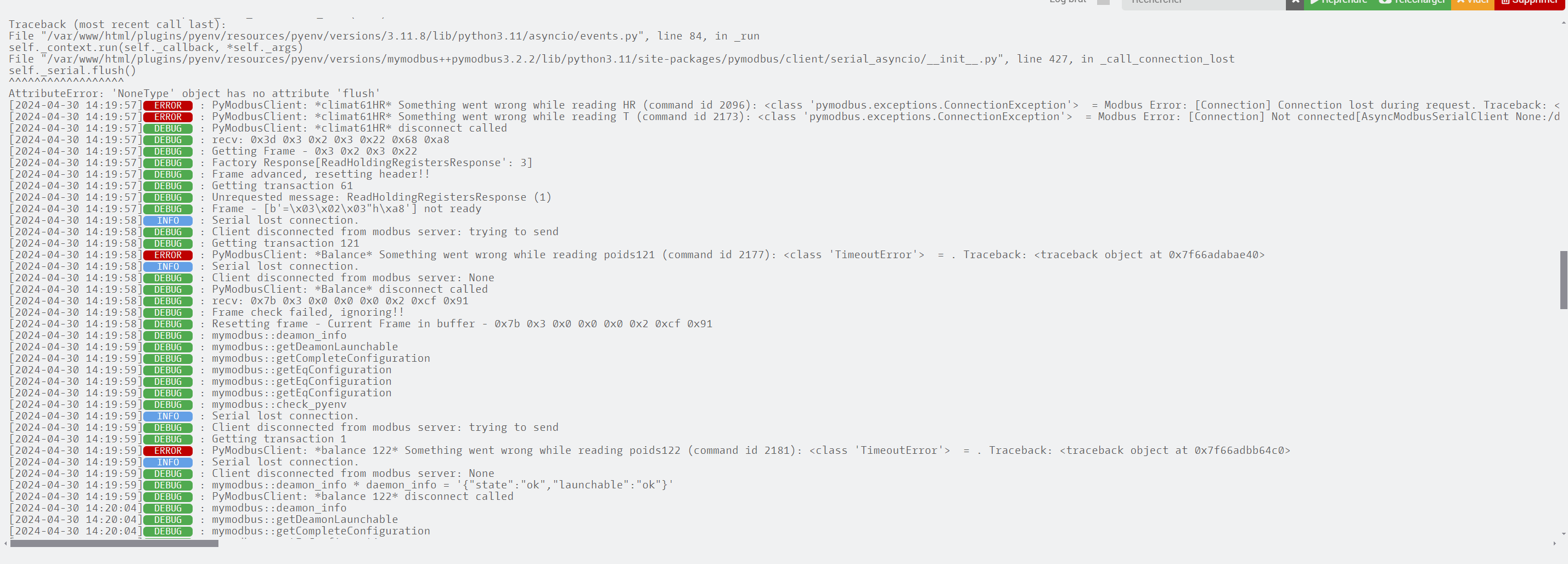

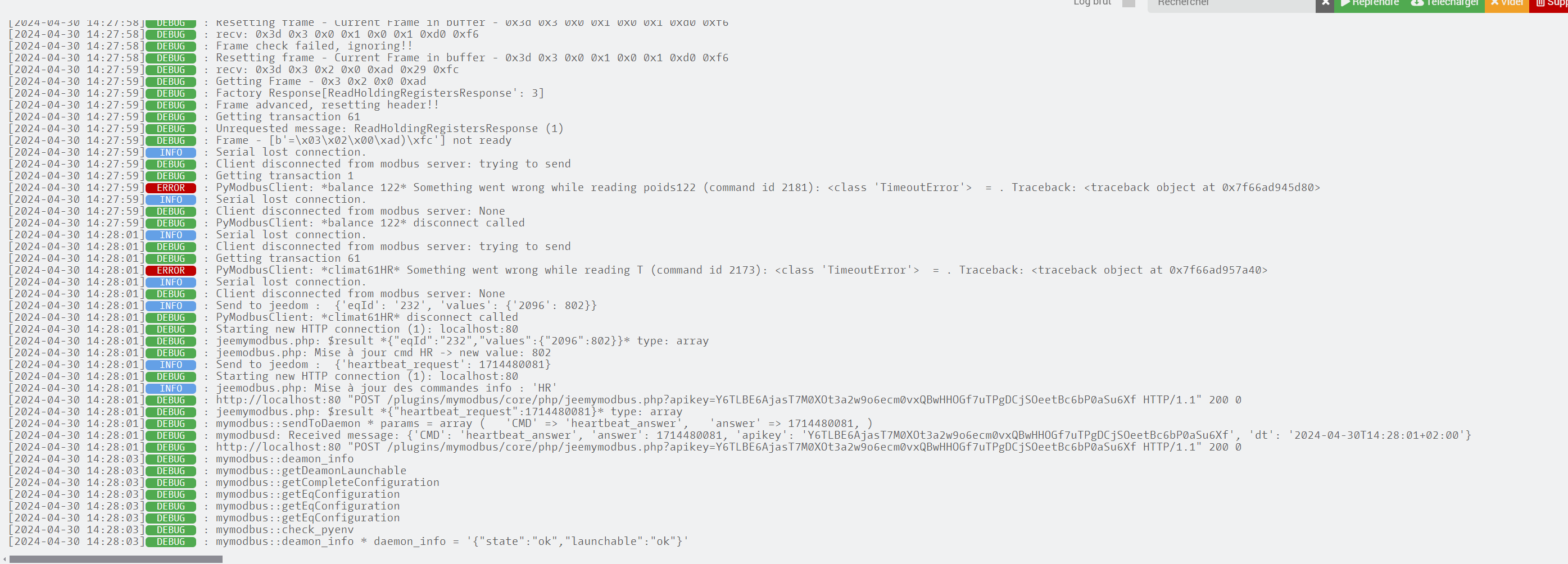

Que disent les log en mode debug au moment du (re)démarrage du démon et quelques cycles de lecture ?
L’adresse Modbus 0 me semble bizarre… dans Node red, on voit 121 et suivants
Voici les logs.
L’adresse est 1 pour mes test et le registre 0 en 32 bits
Est-il possible d’avoir les log debug complets et en texte dans des balises Texte préformaté au moment du (re)démarrage du démon et quelques cycles de lecture SVP ?

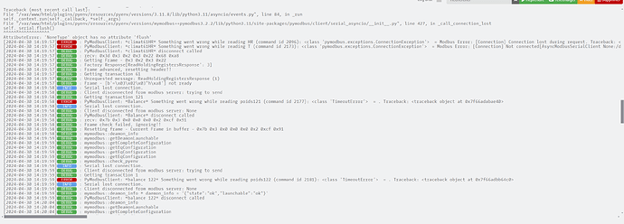

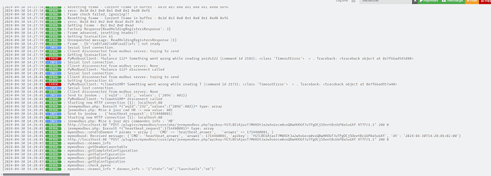

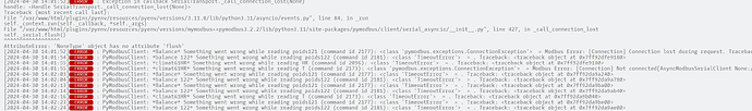

Voici le log

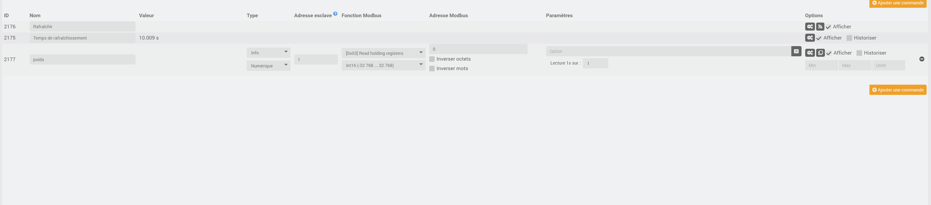

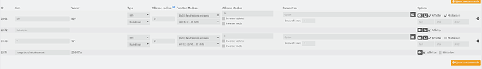

Il y a 2 équipements série, 1 qui remonte mais pas à chaque demande (climat61) et un autre (balance) qui ne remonte pas sauf une fois ce qui montre qu’il fonctionne bien. Les 2 équipements sont réliés par le port série d’un mini pc. J’ai essayé aussi avec une clé USB. Je veux bien vous donner toutes les infos possibles mais je ne sais pas trop quoi dire de plus.
une capture de la config de chaque équipement MyModbus SVP : équipement ET commandes
Pour les log, c’est mieux de stopper les log, de copier tout et de coller dans des balises de texte préformaté
En gros ça donne ça
Si ça prend de la place, c'est géré correctement par le community
Et ça me permet de copier le texte et de faire des recherches de texte
En plus c'est moins gourmand en place que des captures
