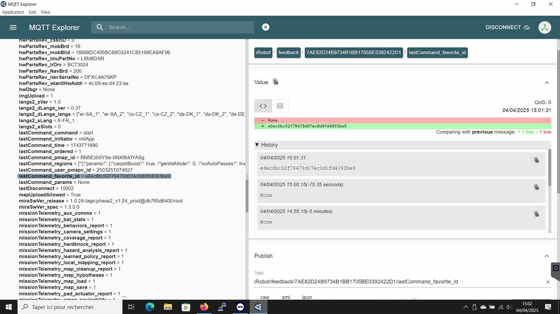

Salut, J’ai un regardé un peu via MQTT Explorer, quand j’ai lancé un programme favori j’ai fait une impression d’écran (voir ci-dessous), puis j’ai fait une vidéo avec toutes les infos lors d’une autre tache favorite, si cela t’interresse je peux te donner l’accès à la vidéo en mp.
