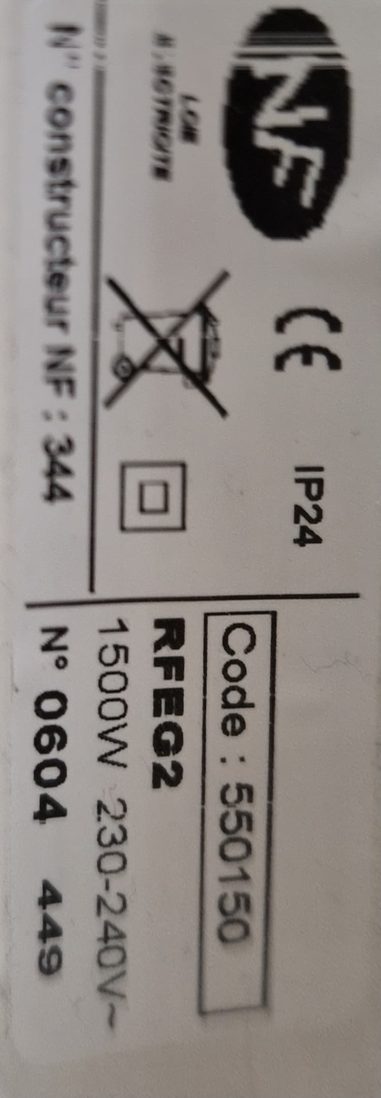

Bonjour, je serais intéressé pour installer jeedom puisque l ancienne personne l utilisait , par apport a l etiquette de mes radiateurs pouvez vous me dire si ils ont une technologique de connexion sans fil ?
Je prefere etre sur avant d acheter le pack.

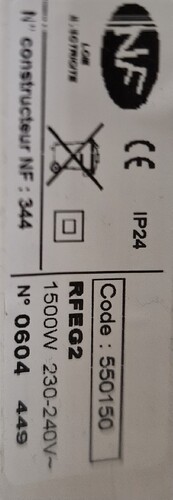

La photo ne donne pas beaucoup d’information.
Une recherche « Radiateur RFG2 » ou « radiateur 550150 » me donne soit du boitier Atlantic, soit un radiateur Indals de Bricoman.
Sur l’Atlancic, pas beaucoup d’info, sur le Indals ça cause de Wifi.

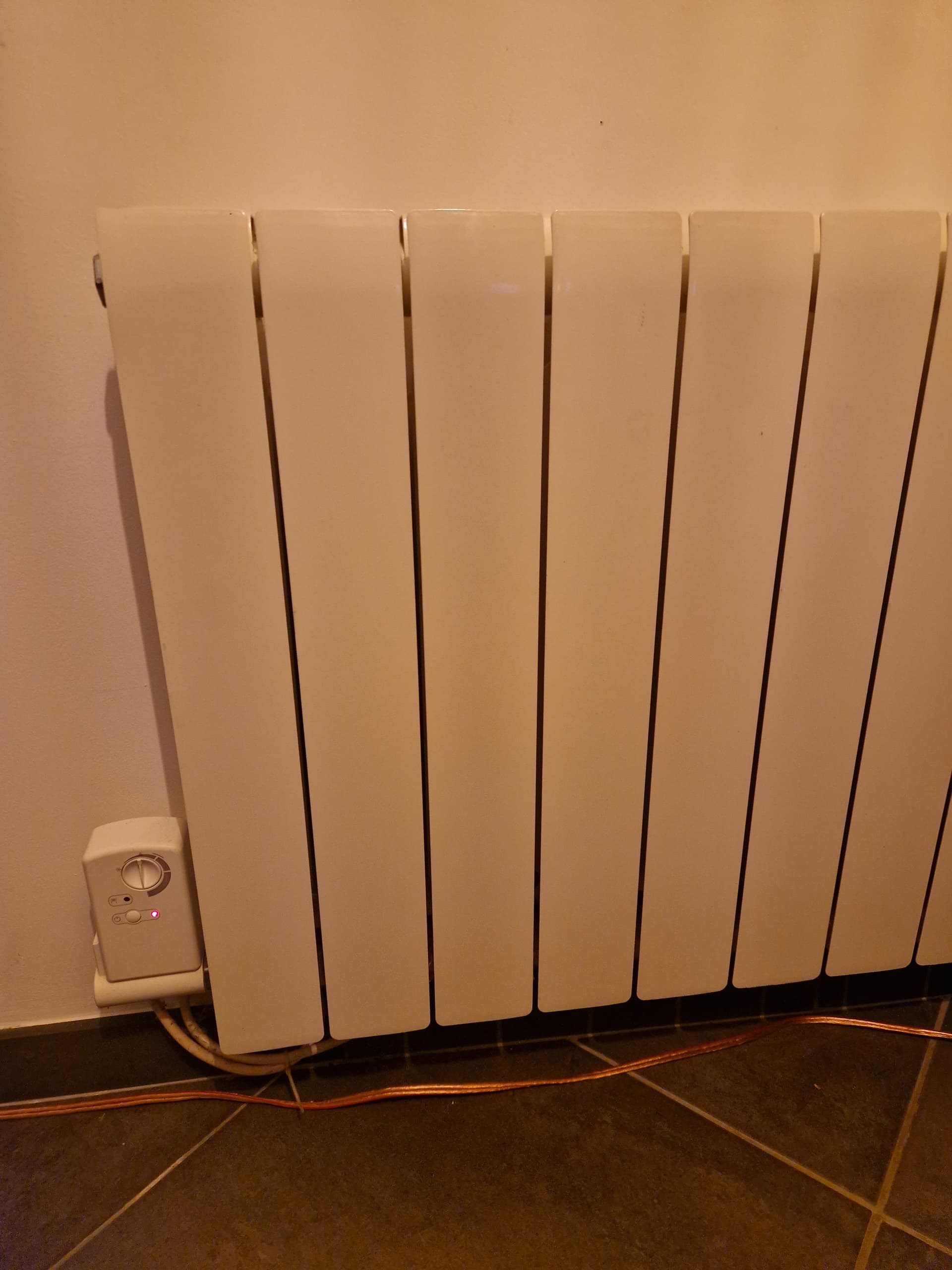

Il faudrait d’autres informations : la marque ? Une photo du radiateur complet ?
Une fois que vous avez ces informations, vous pourrez, vous aussi, chercher le manuel de ce radiateur qui indiquera s’il est connecté ou s’il a les fils pilotes pour le gérer.

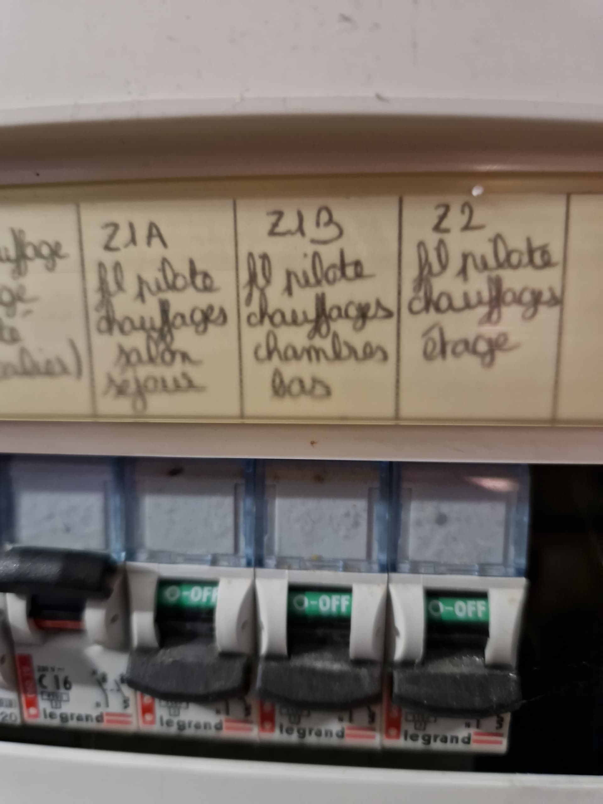

Ah d accord je comprends , la marque des radiateurs est ferroli, et les raditaeurs sont relies certainement a un fil pilote au niveau du tableau électrique mais pour le délestage. Il y a une trappe a cote du tableau que je vous met en photo.

Les fils pilotes sont remontés au tableau, c’est parfait.
Du coup tu peux à peu près tout faire :
  • connexion groupée
  • connexion individuelle
Soit par module fil pilote (qubino, philips,… ça depend de ton protocole), par heatzy, shelly, …

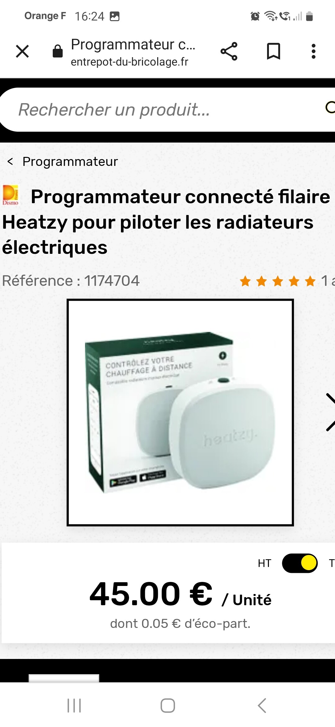

Mais si tu t’affranchis de Jeedom en prenant les Heatzy qui sont très simples à installer (ma fille n’a aucune compétence et l’a fait toute seule), pas besoin de box et pas de choix de protocole puisque wifi.
Ok ca marche je vais acheter du heatzy et je viens de regarder , je pense que c est cela .

Encore un point, un Heatzy peut piloter jusqu’à 3 radiateurs simultanément. Donc, comme tes fils pilotes remontent tous au tableau, tu peux éventuellement grouper le pilotage de plusieurs radiateurs qui auront la même programmation (même si tu peux avoir des consignes de températures différentes) ou en coller un derrière chaque radiateur.

Tu mets ton boitier à proximité ou collé sur ton tableau, tu récupères les fils pilotes du tableau et tu les branches sur ton boitier.

tes fils pilotes étant ramenés au tableau électrique tu peux faire à peu près ce que tu veux.
Ceci dit l’étiquetage laisse à penser qu’ils étaient exploités… peut être par un système de délestage ou par un boiter local, genre confort/Eco/hors/gel/arrêt…
Je ne sais pas si les disjoncteurs sous les étiquettes sont liés aux fils pilote? Si non exploités ils n’ont pas à être protégés.

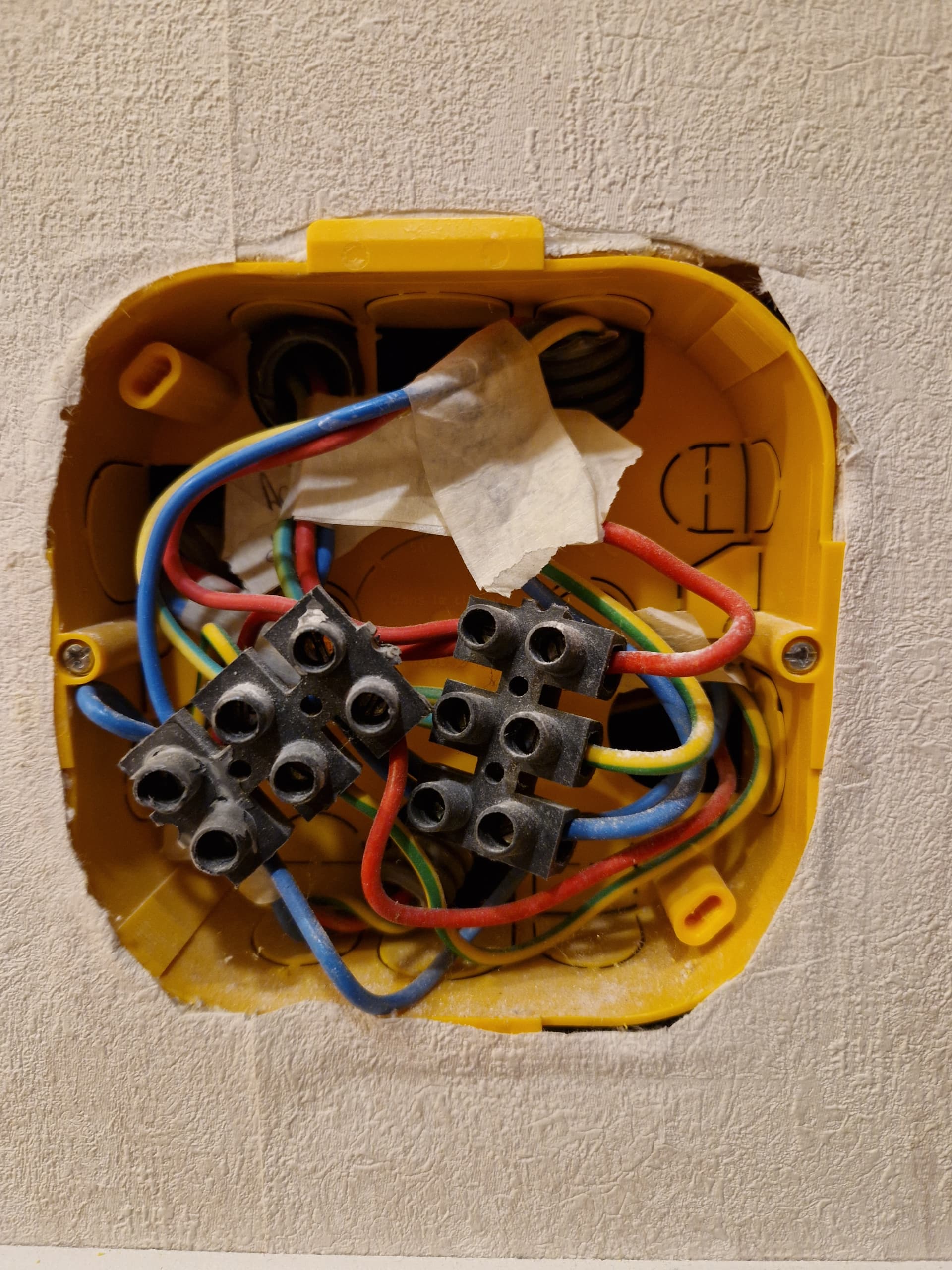

Les fils pilotes ne passent pas par le boiter encastrés sous la photo: ils sont noirs. La il n’y a que rouge/bleu/jaune-vert pour phase neutre terre.
Il faut être conscient que ce système ne permet pas de régler à distance le thermostat des radiateurs. La consigne reste celle fixée par le bouton du radiateur. Le Heatzy ou ses frères peuvent seulement donner les ordres: consigne (confort) consigne - 3.5° (eco), consigne -7° (hors gel) et arret.
Pour les miens l’ordre ‹ hors gel › fixe la consigne à environ 8° indépendamment du bouton.
Bonsoir, oui exactement les dijoncteurs sont exploités via un fil pilote pour un système de délestage ^^

Vu l’étiquette, les radiateurs sont des phases II.
Ils n’ont pas besoin d’être reliés à la terre.
Je parie que le prédécesseur ne s’est pas embêté et à utilisé le « jaune-vert » (terre) pour faire rejoindre le fil pilote vers le tableau.
Il faut donc vérifier les connections au niveau du radiateur. A quelle couleur est relié le fil noir qui vient du radiateur ?
