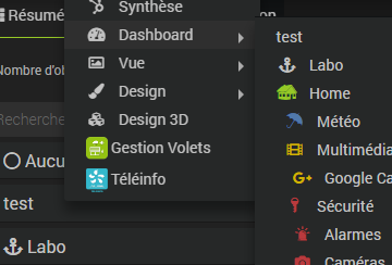

alors je vais peut être te dire une bêtise mais moi ces objets là je les rattache a un parent dédié et ensuite c’est dans résumé domotique ou je fais glisser pour les mettre dans l’ordre sur mon dashboard
Dans le menu objets, choisir un objet et faire click droit
C 'est ce que je fais, j’ai tout dans « zzDonnées Techniques », mais le truc apparait en premier
Ca ne semble pas marché pour les objets de niveau 0

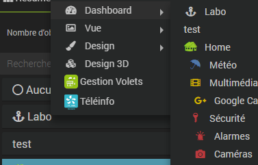

Dans ce cas pour les objets de niveau 0, c’est résumé domotique via drag & drop
labo test et home sont des objets niveau 0 càd objet parent aucun
et je peux changer l’ordre.
Faut faire f5 pour rafraichir le menu par contre et voir le changement
C’est parfait, ca fonctionne nickel !!!
Pour résumer, il est préférable de passer par « résumé domotique » et gérer les ordres d’affichage via drag & drop à partir de ce menu, car fonctionne pour tous les nveaux
