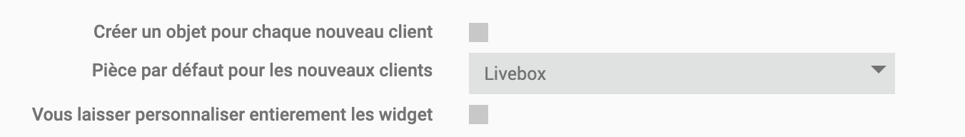

Finalement j’ai ajouté un paramètre de configuration si l’utilisateur souhaite manuellement configurer l’apparence du plugin (et laisser les personnalisations à chaque enregistrement). Vu le nombre de paramètres la configuration par defaut simplifiera la vie de nombreux utilisateurs. J’en ai profité pour les disposer dans un autre logique.
Le traitement est fait dans la fonction preSave de la classe liveboxCmd. Pour l’instant je n’ai pas tout basculé dedans.
