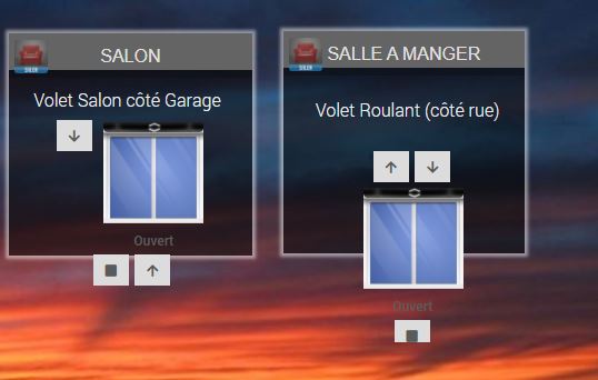

J’ai un pb de positionnement des boutons de mon plugin volet roulant.
Impossible de tous les mettre en dessous ou au dessus du volet.
Quelqu’un à eu le même pb et trouvé la solution?
En vous remerciant.

Meme en agrandissant l’objet ? On dirait un manque de place
J’ai eu le même problème.
C’est pour ça que j’utilise le widget de salviaff.
Non, pas un pb d’agrandissement. En agrandissant les boutons restent à la même place.
Tu n’as pas trouvé de solution? Mince :/. En tout cas, merci de ton retour
Oui, j’ai à peu près tout essayé même la disposition tableau.
Essaie le widget que je t’ai indiqué, c’est une sorte de slider qui marche très bien.
J’essaye ça. Merci Mich0111
Et en changeant (drag and drop) l’ordre des commandes sur l’équipement en mettant l’état avant la fermeture, stop et ouverture ?
Et en ajoutant un retour forcé à la ligne avant ou après (dans affichage)
Ici c’est le nom qui de donne la largeur du widget
