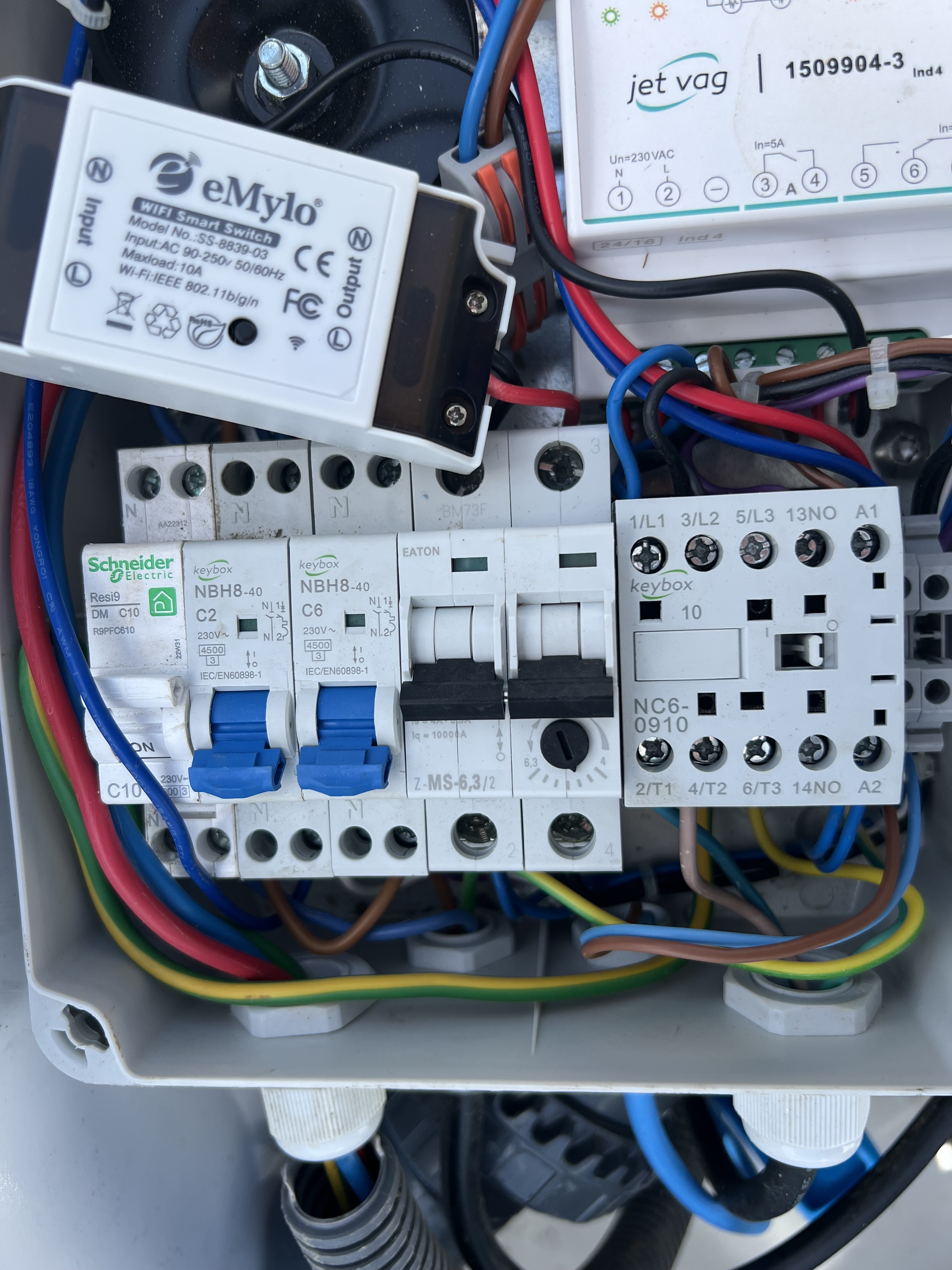

Actuellement le minuteur commande la pompe et une télécommande commande la pompe et la lampe immergée. J’y ai glisser un module eMylo pour le commander actuellement mais j’aimerai rendre le tout plus propre.

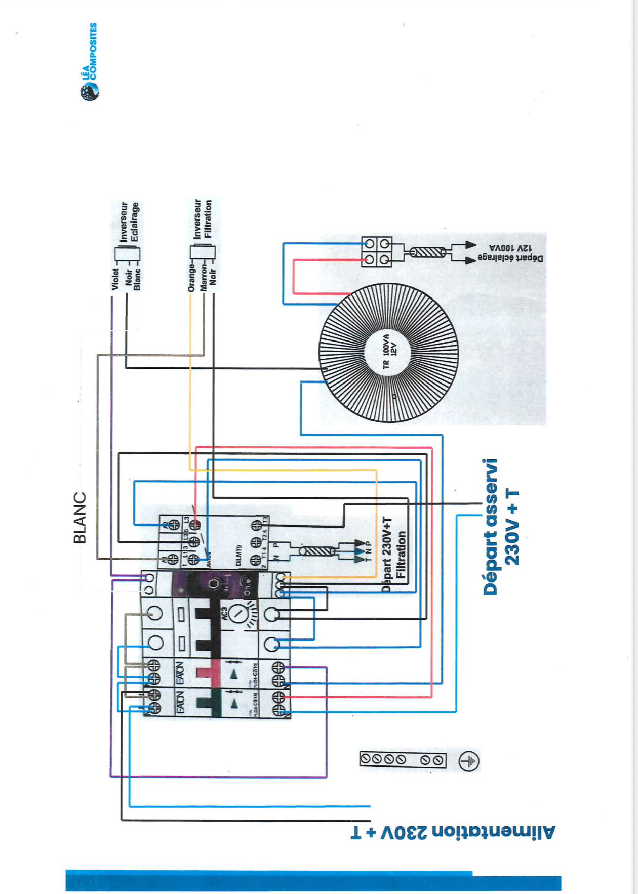

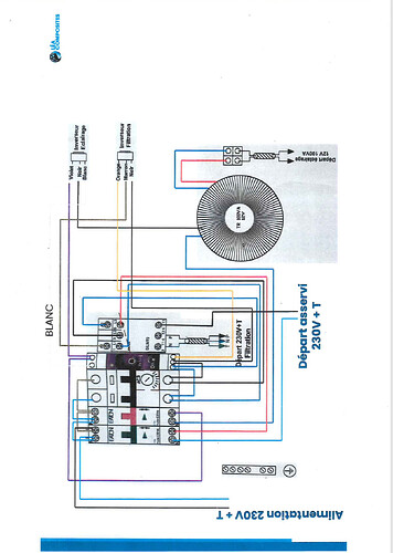

Puis-je simplement remplacer le Shelly en lieu et place du module On.e sur le schéma de montage??

Si tu as une horloge sur ton installation, c’est relativement simple.
Il te faut brancher ton Shelly sur les mêmes bornes que l’horloge sur le contacteur de puissance.
Après, je ne suis pas électricien : donc PRUDENCE !
(mais chez moi ca fonctionne depuis des années - avant avec un module Chacon DIO et maintenant un Shelly 1)
