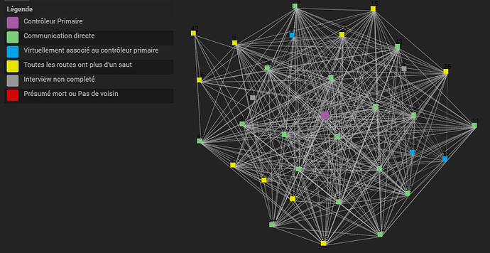

Le zwave étant un réseau Maillé se n’est pas la porté de la clé qui importe le plus mais surtout sa Constitution il faut une majorité de module secteur les seul à répéter les communications :stuck_out_tongue_winking_eye:
@liod, comme le dit @mecano91 le zwave est un réseau maillé et avoir plusieurs modules alimenté sur secteur peu grandement aider.
Dans ton cas, c’est surprenant que tu perdes la connection car tu n’as pas une grande distance à moins que ta clé soit pertubée par d’autres ondes à proximité (wifi, zigbee…) ou bien suivant son type de branchement (hub usb ou rpi), le mieux étant sur un hub alimenté.
