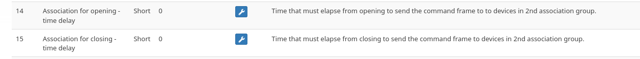

J’ai installé un door sensor sur une porte à contrôle d’accès aimantée. Le champs magnetique empêche, à l’ouverture et à la fermeture, le Door Sensor Fibaro d’envoyer son information (environ 20% des infos n’arrivent pas au contrôleur situé à proximité). Parfois il envoie son ouverture mais pas sa fermeture & inversement.
J’aimerai donc demander à capteur de décaler l’envoi de cette info. Attendre 3 secondes après l’ouverture pour envoyer sa trame d’information au contrôleur, comme pour la fermeture.
Par chance dans les configurations, ça existe!!
D’après ce que j’ai compris je devrais pouvoir influer sur le délais mais ça ne semble pas fonctionner? Quand la valeur est sur 20, cela reste instantané…
Une idée?
