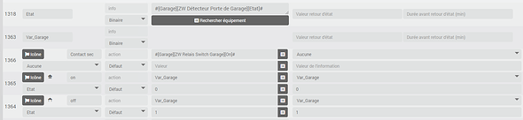

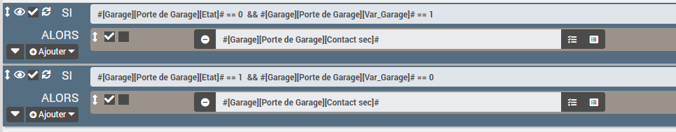

J’ai globalement fait la même chose avec ma porte de garage. J’ai un module Fibaro FGS-214 qui gère un contcat sec de mon moteur de porte. Pas de commande On / Off donc.
J’ai créé un virtuel avec une variable et 2 actions On et Off qui modifie ma variable :
Puis ensuite je gère via un scénario qui teste le changement de variable et qui valide ou pas l’action :
  • Si demande ouverture (variable à 1) et porte ouverte (état à 0) alors ne fait rien
  • idem avec fermeture
Ca fonctionne nickel :slight_smile:

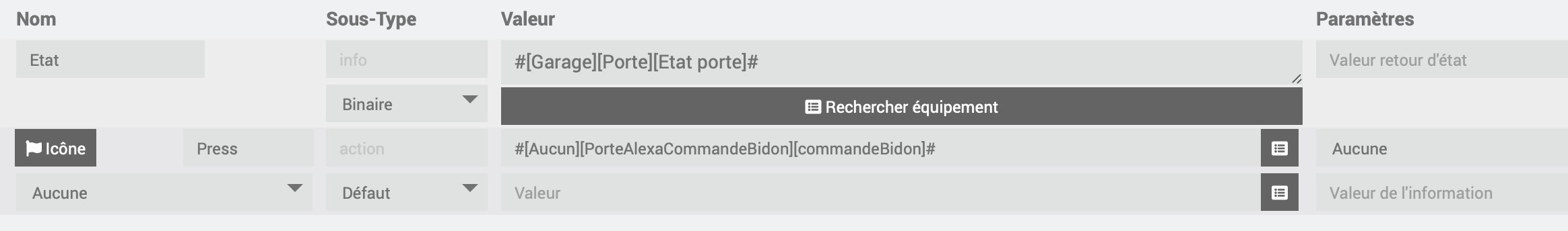

Voici mon virtuel spécifique à la porte de garage pour Alexa :

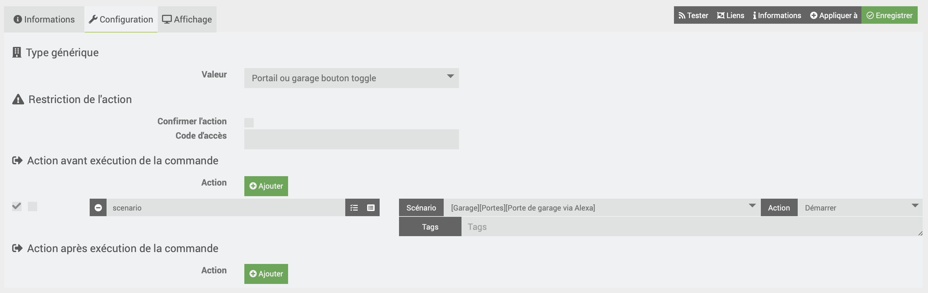

La configuration de la commande :

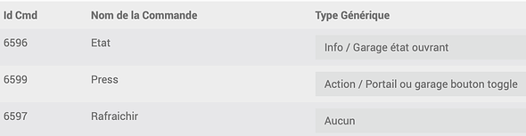

La configuration Homebridge :

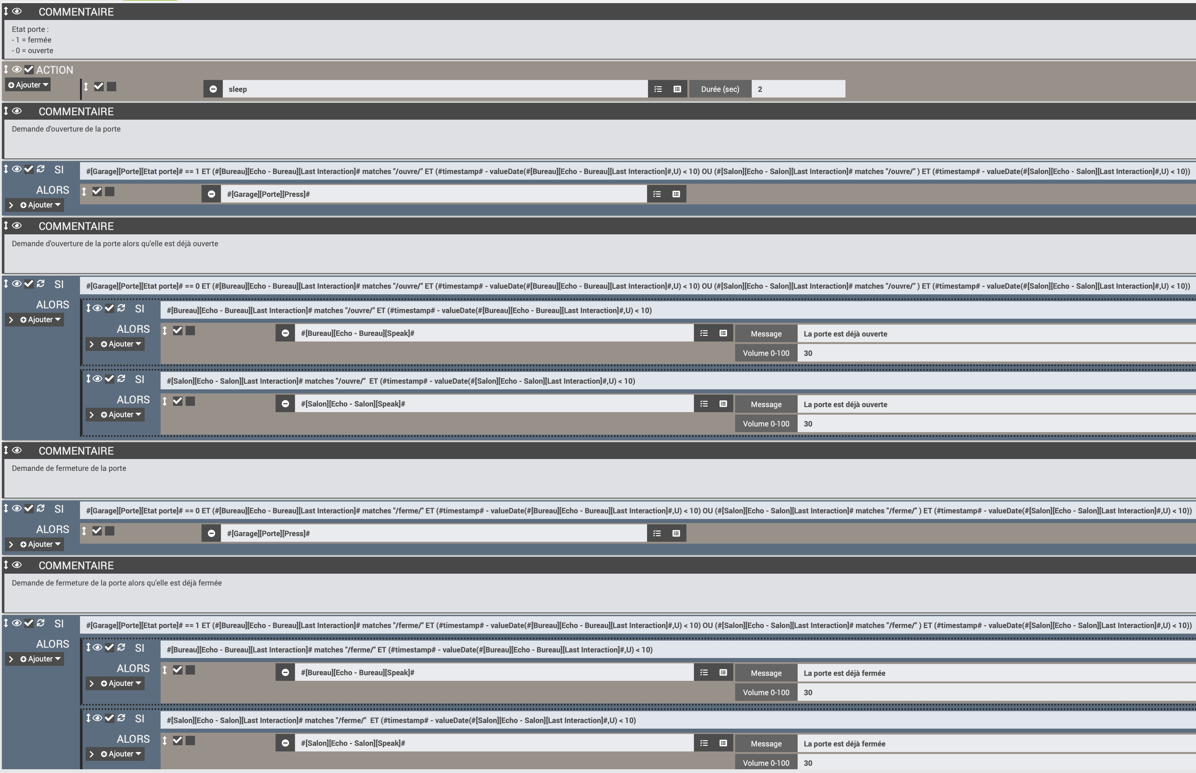

Le scénario appelé :
Il y a un sleep de deux secondes au départ pour que l’historique du plugin Alexa-API ait le temps d’arriver.
Ensuite, je teste l’état de la position :
#[Garage][Porte][Etat porte]# == x
La commande passée :
#[Bureau][Echo - Bureau][Last Interaction]# matches "/ouvre/"
Je teste également si elle vient d’être appelé (au cas où le scénario est exécuté pour une raison inconnue 2h après) :
#timestamp# - valueDate(#[Bureau][Echo - Bureau][Last Interaction]#,U) < 10
Ceci sur tous mes échos.
Ensuite, si on demande une action censé (ouvrir si c’est fermé ou fermer si c’est ouvert), j’exécute la commande.
Si ce n’est pas le cas (demander d’ouvrir si c’est déjà ouvert ou de fermer si c’est déjà fermé), alors je teste d’abord de quel Echo j’ai fait la demande pour avoir une réponse uniquement sur celui-ci.
Voilà, c’est fait à l’arrache mais cela fonctionne.

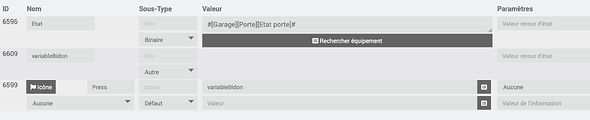

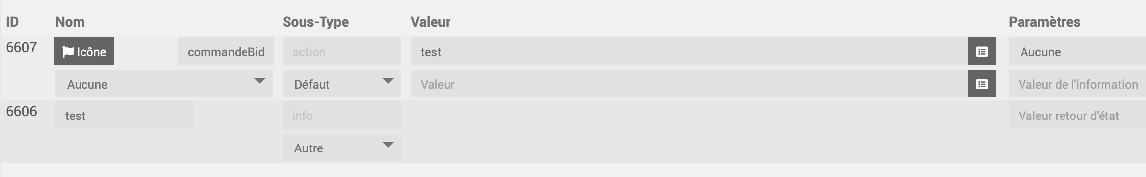

Il faudra peut-être créer un second virtuel bidon :
Et mettre dans le virtuel dédié Alexa :
J’ai l’impression, peut-être à tord et peut-être mélangé car j’ai fait un paquet de tests mais j’avais l’impression que lorsque l’on mettait une variable à la place d’une commande, cela ne fonctionnait pas.
J’avais d’ailleurs fait mon petit tuto en ce sens… Et avant de valider, j’avais testé avec la variable (et ça fonctionnait) mais vu que j’ai l’impression que la mise à jour entre Jeedom et homebridge-alexa prend du temps, difficile d’être précis.
Oui il y a toujours un délais sur les modifications … et un cache chez eux aussi
Comment fais-tu pour changer la valeur d’état de ton info variablebidon
J’aurais imaginé qu’il faille une action pour ça
Si click action OnBidon → set info variablebidon à 1
Si click action OffBidon → set info variablebidon à 0
Puis ensuite laisser faire ton scénario tel que tu l’a défini
Je n’affecte aucune valeur. Cette variable ne me sert à rien hormis d’avoir un champ non vide.
@BLRPERES pour ma part c’est ce que je fais : (regarde le on et off)
