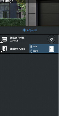

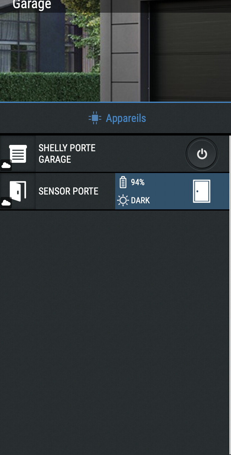

Ne souhaitant pas installer un capteur d’ouverture filaire pour des raisons esthétique et pratique :roll_eyes:, j’ai installé un Shelly 1 sur la centrale de ma porte de garage pour l’ouvrir/fermer à distance et un capteur sans fil Shelly door sensor 2.
Dans l’interface Shelly je me retrouve avec les deux éléments distincts :
Est-il possible sous Jeedom, de créer un seul et même objet qui serait un bouton avec un retour d’état du capteur d’ouverture?
