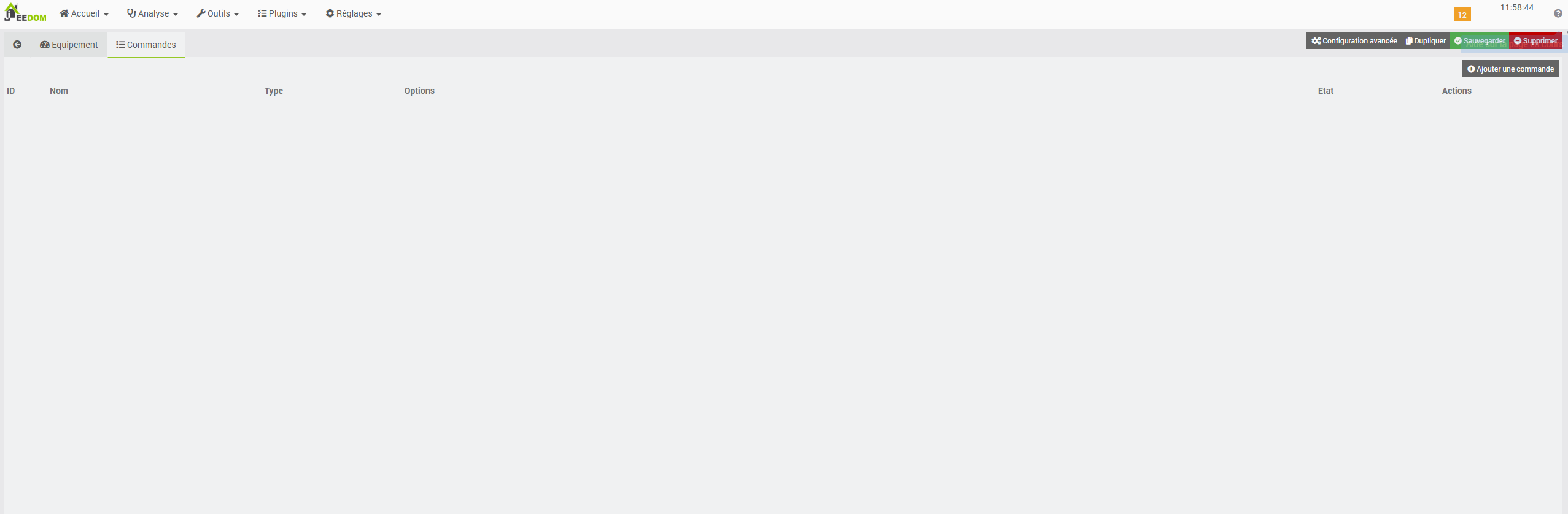

Bonjour, depuis les dernière mise a jours je ne peux plus contrôler mon portail.
voici les informations :

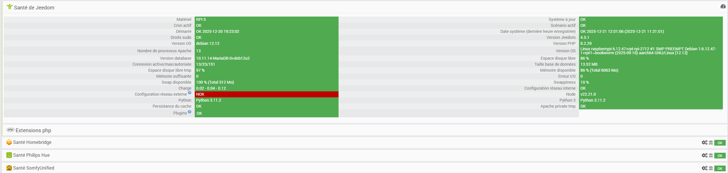

Santé:
tester en branche prod et beta
logs: [2025-12-21 11:57:24] DEBUG |INC| Succeeded to load SomfyUnified\SupportedServe - Pastebin.com

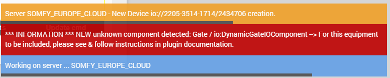

Contrairement à ce que vous indiquez, je ne pense pas que vous ayez déja controllé votre portail avec le plugin SomfyUnified ?
Car, c’est visiblement un nouvel équipement pour le plugin et il nous faut juste l’intégrer à la Base de Connaissance du plugin pour que cela fonctionne.
Je vous remercie de me transmettre (en MP pour des soucis de confidentialité) le contenu du répertoire suivant:
html/plugins/SomfyUnified/userData/components/undefined

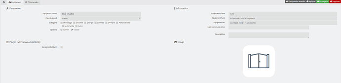

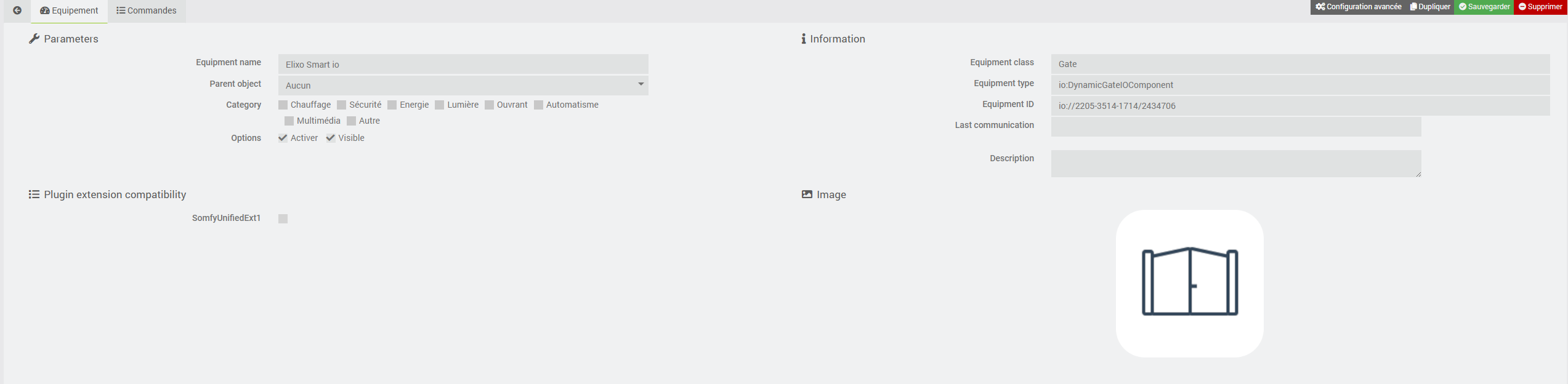

je l’aide a faire ca domotique, et avant il étais pas en IO:dynamicgate… mais en io:SlidingDiscreteFullyPedestriableGateOpenerIOComponent
suite a une réinstalle il est passez en dynamc truc et j’avais réussi a changer la valeur de force, et la mise a jours et on a perdu la mains :slight_smile:

Votre portail « io:DynamicGateIOComponent » a été ajouté à la base de connaissance du plugin SomfyUnified dans sa nouvelle version 3.2.0
Je vous invite à installer cette version afin de pouvoir importer votre équipement.
