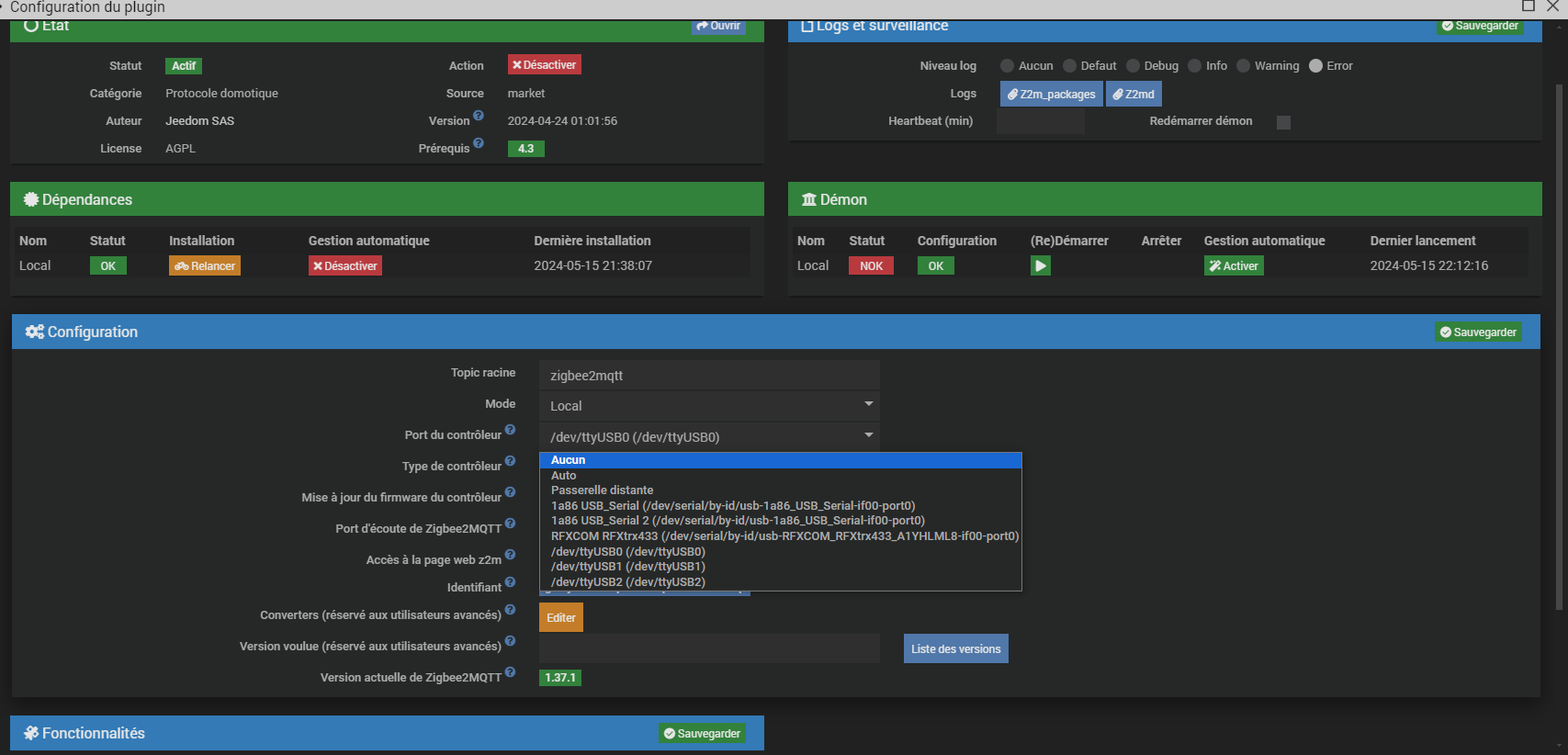

- "USB Fix": "USB Fix",
- "Dans la version du plugin Luna du 02\/05\/2023, le port Zigbee a été fixé, vous devez utiliser le port ttyUSBLUNA-Zigbee": "Dans la version du plugin Luna du 02\/05\/2023, le port Zigbee a été fixé, vous devez utiliser le port ttyUSBLUNA-Zigbee",
- "Pour les usb externes, cela ce fixe aussi automatiquement avec le nom et ou numero de série": "Pour les usb externes, cela ce fixe aussi automatiquement avec le nom et ou numero de série",
