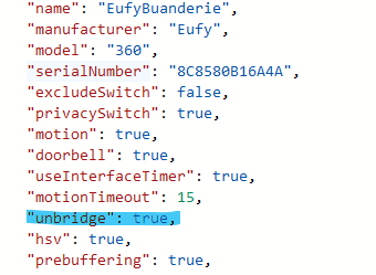

Généralement c’est « unbridge »:true

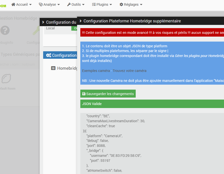

non tu dois modifier le json qui est dans les plateformes supplémentaires

unbridge permet de sortir l’équipement (une camera ici) du bridge parent (donc de la plateforme).

Pas un process différent non. Si tu veux il faut faire comme ma capture
je dois ajouter dans accessoir
bridge username port ?
je passe de ça
    "name": "CameraUI",
    "port": 8081,
    "debug": false,
    "logLevel": "info",
    "atHomeSwitch": false,
    "options": {
        "videoProcessor": "/usr/lib/node_modules/homebridge-camera-ui/node_modules/ffmpeg-for-homebridge/ffmpeg"
à ça ?
    "name": "CameraUI",
    "port": 8081,
    "_bridge";{
        "username": "4D:1F:01:8E:C4:93", (c'est le meme que celui du homebridge d'origine ?)
        "port": 51827, (là j'ai changé le port)
     "debug": false,
    "logLevel": "info",
    "options": {
et apres la liste des cam comme d’hab ?
