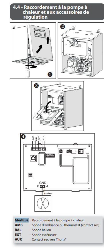

Pour le pilote Orium, une sortie modbus est disponible
Si c’est ce modèle qui t’est proposé renseigne toi si ce n’est pas une option.

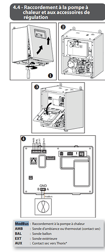

J’ai également trouvé cela
Avec le plugin modbus tu pourras prendre la main sur ta PAC.
Demande au professionnel qui te propose ce matériel si une option modbus ou bacnet est disponible
