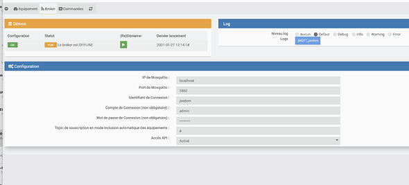

POK Le broker est OFFLINE, plus moyen de me connecter a la VMC

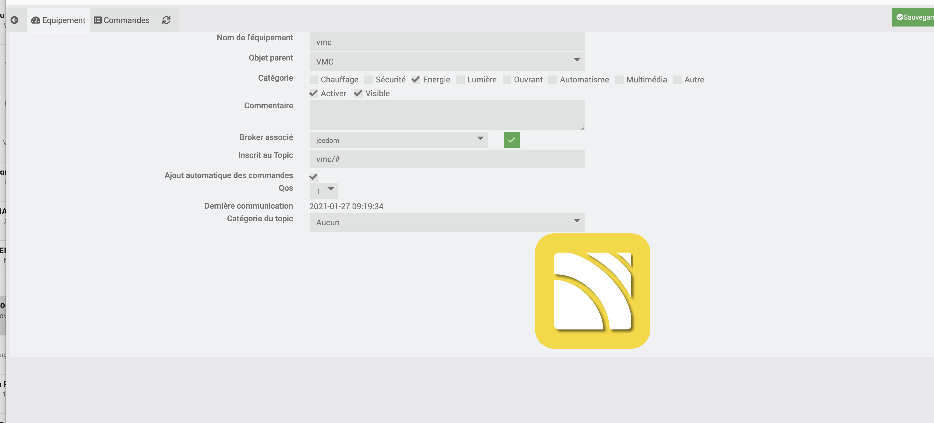

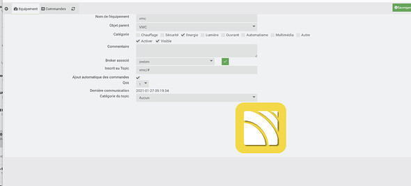

J’ai une VMC double flux qui est controlé par jeedom avec nodered mosquitto et JMQTT.
Depuis aujourd’hui ca ne fonctionne plus. L’ip de la VMC n’a pas changée, je sais me connecter a l’interface de la VMC.
Je voudrais identifier le problème pour savoir si ca vient de la VMC ou non.
Voici ma configuration :

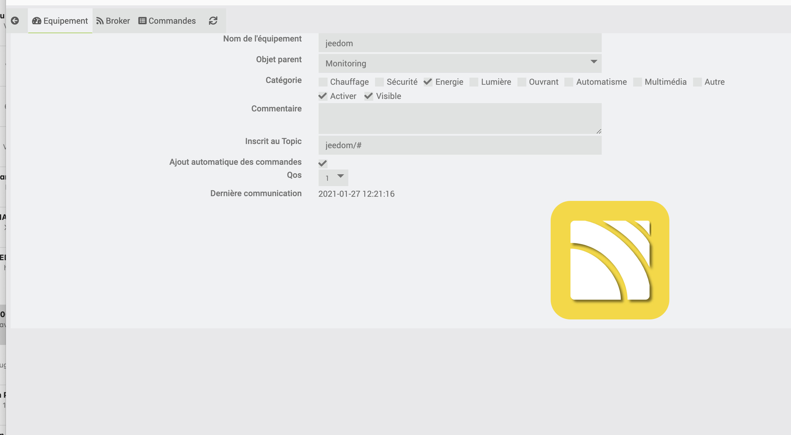

dans compte de onnexion j’ai mis les identifiants de jeedom
dans les log du broker
