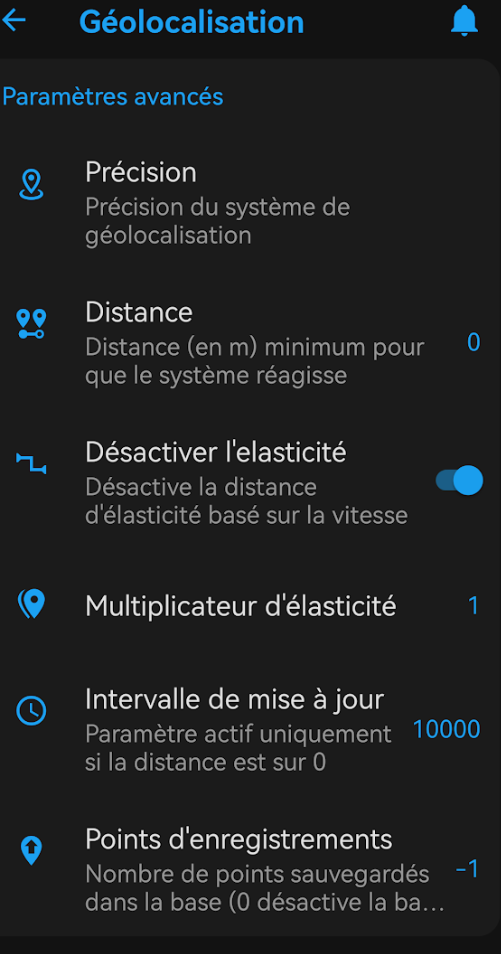

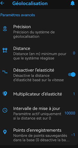

En utilisant ce paramètrage :
  1. La fréquence d’échantillonage constatée est d’UNE seconde :
    Et cela quelques soit le smartphone utilisé

Pour les autres points quelques précisions :
Un premier truc est le fait qu’en réglant la fréquence des points à 10 000 ms, JC en envoie un TOUTES LES UNE SECONDE.
C’est surement un simple problème de transposition de valeur qui se croise les doigts, à moins que ce soit spécifiques à mes install (pour le user lambda ça ne saute pas aux yeux sauf à aller en BdD) mais en cas de mouvement ç a envoi 3600 points à l’heure :frowning: ce qui est beaucoup :slight_smile:
