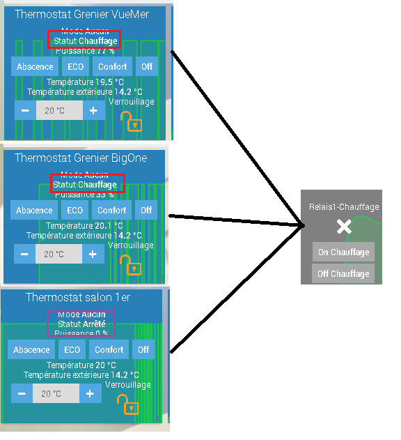

J’ai une petite question. j’ai plusieurs thermostat pilotant 1 relais sur IPX800.
si 1 des thermostats atteint la température forcément il envoi l’information d’éteindre le relais.
En revanche les 2 autres thermostats n’ont toujours pas atteint la température voulue.
y a t’il moyen que le relais reste actif ?
Merci pour votre retour
Bien à vous

Tu peux utiliser une variable et 1 scénario.
A chaque changement de « statut » de tes thermostats, tu lances le scénario.
Initialisée à la création à 0, tu incrémentes ta variable de 1 lorsqu’un thermostat est en « chauffage » et tu décrémentes de 1 lorsqu’un thermostat est en "Arrêté ".
Ensuite tu testes ta variable, si elle est supérieure à 0 alors tu fais « On Chauffage », sinon tu fais « Off Chauffage »
Utilise de la logique dans t’on scenario.
Marche relais:
thermostat1 == 1 ou thermostat2 == 1ou thermostat3 == 1
Relais1 On
Arrêt relais:
thermostat1 == 0 et thermostat2 == 0 et thermostat 3 == 0
Relais1 Off

Merci, je vous remercie a tous
je vais tester
thermostat1 statut==1 ou thermstat2 statut==1…
ça semble pas mal merci encore.
En revanche je me demande s’il ne faut pas enlever l’action dans le thermostat, car cela fait doublon. ?
Bien à vous
Oui bien sur. plus d’action direct des thermostats puisque ce serra t’on scenario qui va créer les actions.
