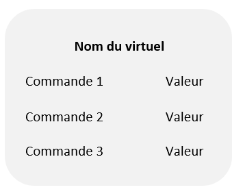

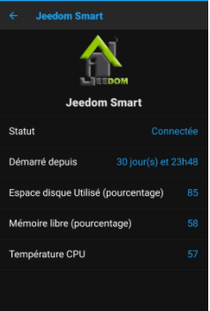

Est-il possible de mettre toutes les commandes infos d’un virtuel dans une même tuile (widget) comme cela :
Je n’en ai pas l’impression mais peut-être que l’un d’entre vous pourrait avoir une idée ?

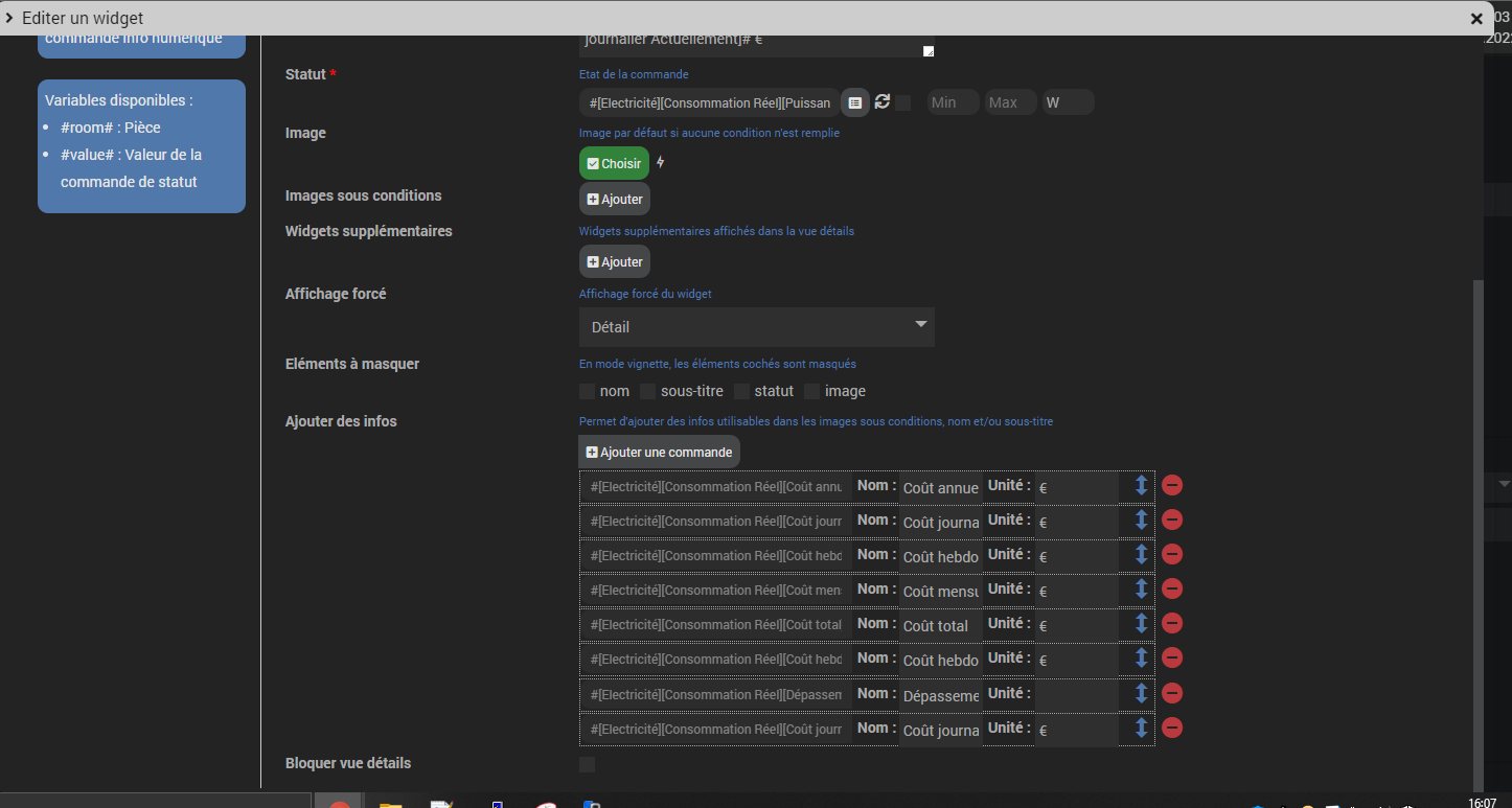

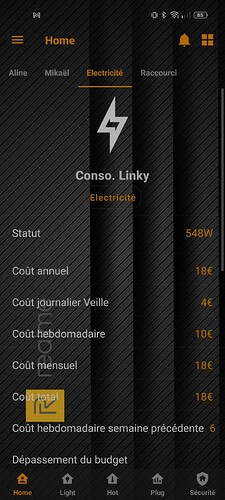

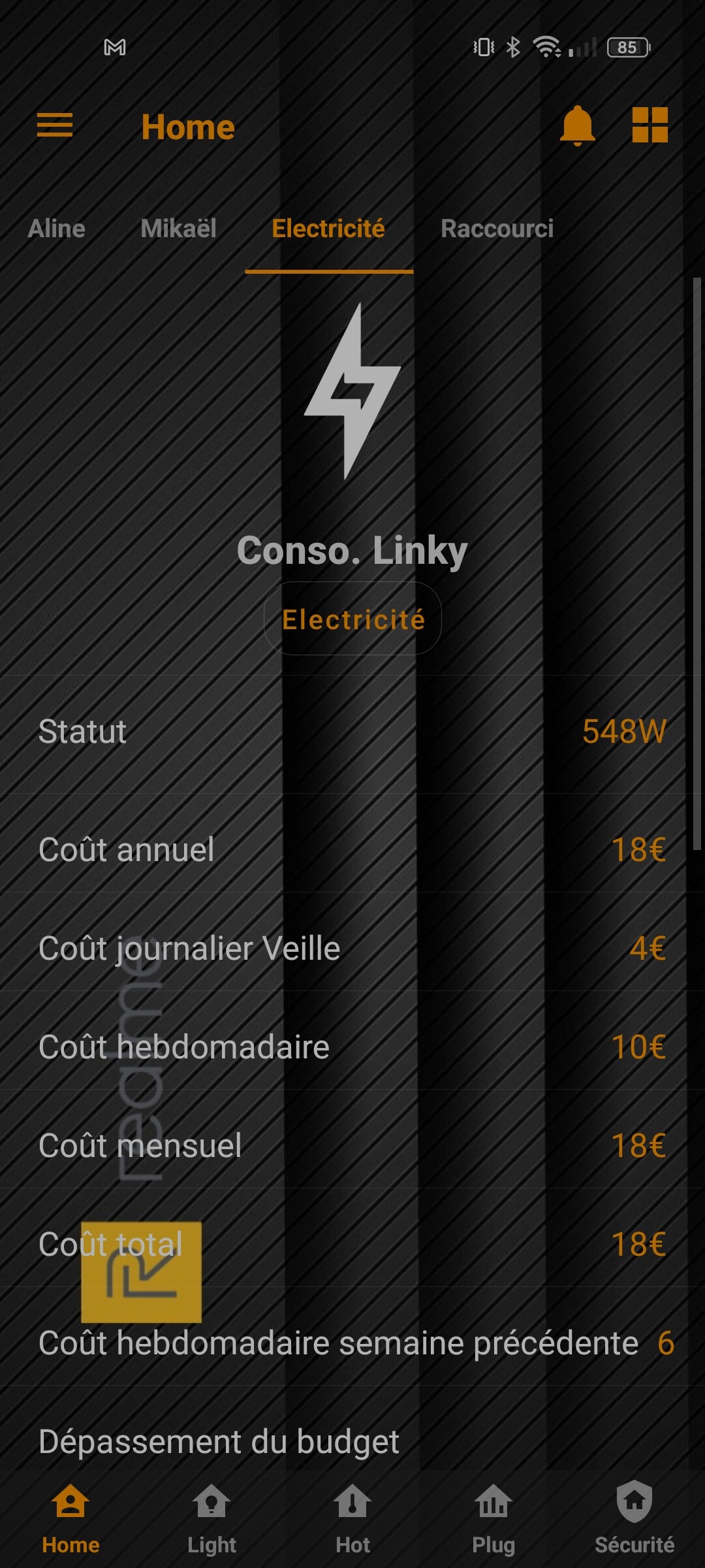

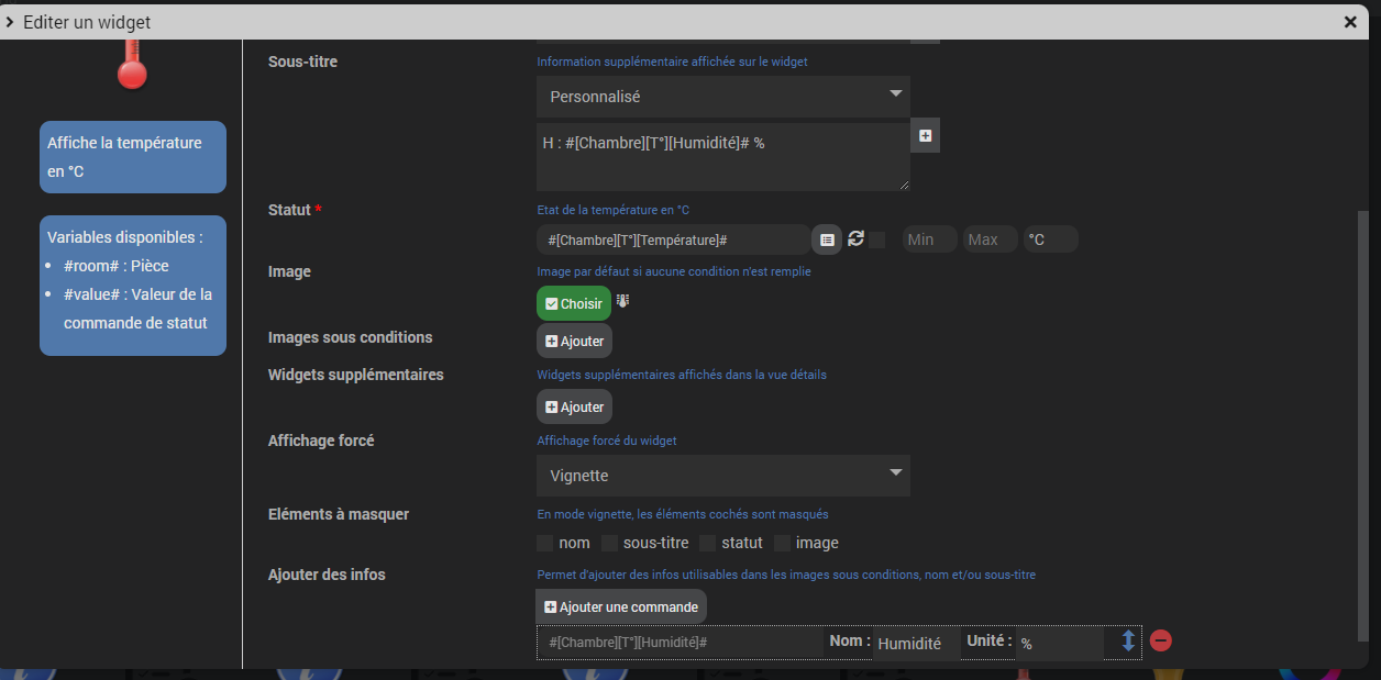

Hello
@Ced972
Peux-tu, stp, m’indiquer comment tu arrives à ce résultat ?
En image

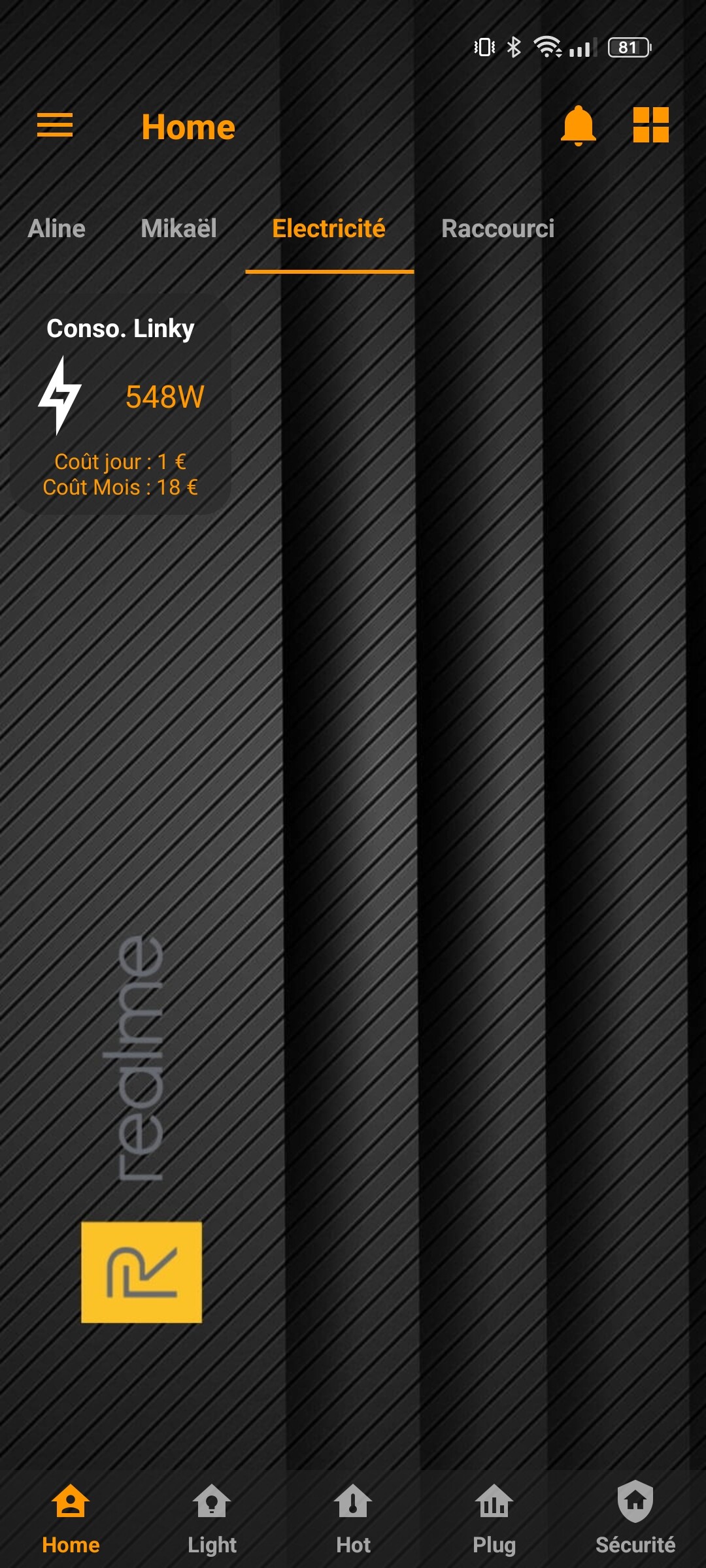

@Mikael Merci de tes réponses, j’arrive aussi à ce résultat, mais j’aurais aimé qu’il soit dans une tuile genre comme indiqué dans mon premier message. Je crains qu’à l’heure actuelle ce ne soit pas possible avec les widgets existants
Une tuile comme ca
oui, cela me semble bien
Ca ne sera pas possible comme tu veux faire pour l’instant. Tu ne peux mettre que plusieurs actions sur une seule tuile!
Je le pense aussi, il faudrait sans doute un widget générique infos ? Cela viendra sûrement un jour. :smiley:
Sûrement :wink:
