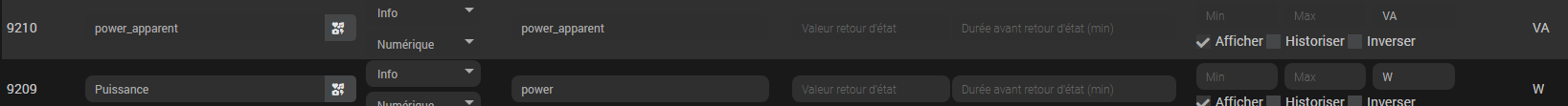

Oui il est bien dans le frontend, d’ailleurs vous mettez le lien.
Pour remonter une info, vous parlez de la rubrique " Commande spécifiques" dans la doc ?
je dirais que le logical id est correctement renseigné :
                "access": 1,
                "category": "diagnostic",
                "description": "Instantaneous measured power",
                "label": "Power",
                "name": "power",
                "property": "power",
                "type": "numeric",
                "unit": "W"

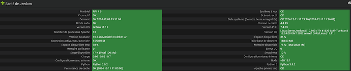

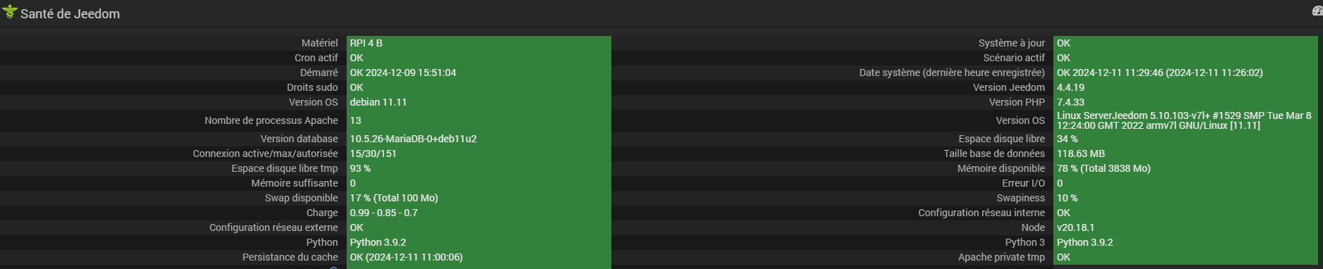

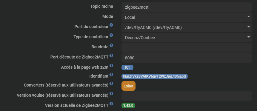

Mais avant de vous conseiĺler quelque choae, il serait vraiment utile d’avoir la page santé jeedom et les informations sur votre zigbee2mqtt (voir partie paramètres dans le frontend, il y a un onglet ou on trouve la version zigbee2mqtt et autres infos).
Alors le port pour le controleur, tu dois pouvoir utiliser le by-id si c’est bien une clé usb. C’est plus sur.
Comme tu as en 1.42 je dirais que tu devrais refaire l’appairage.
oui j’avais changer le port pour voir si ça changeait quelque chose.
je remis le by-id :
Je vais refaire l’appairage mais le premier aavait bien été avec ces parametres.
Je te tiens au courant
