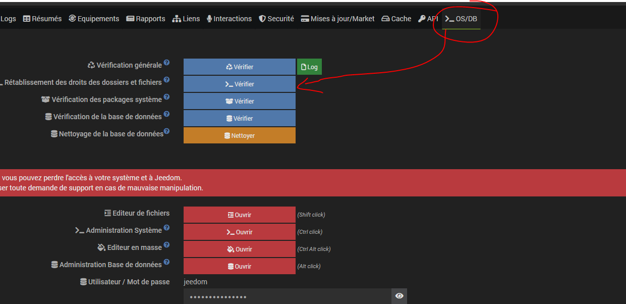

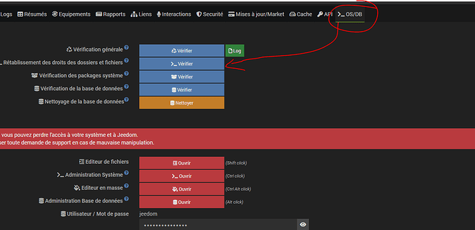

et essayes cela :
pas dit le contraire
je pense un pb pendant la maj
pas de desinsallation
ce qui m’emnnui c’est que j’ai restoré un backup et pas plus d’équipements
j’essaye les droits
