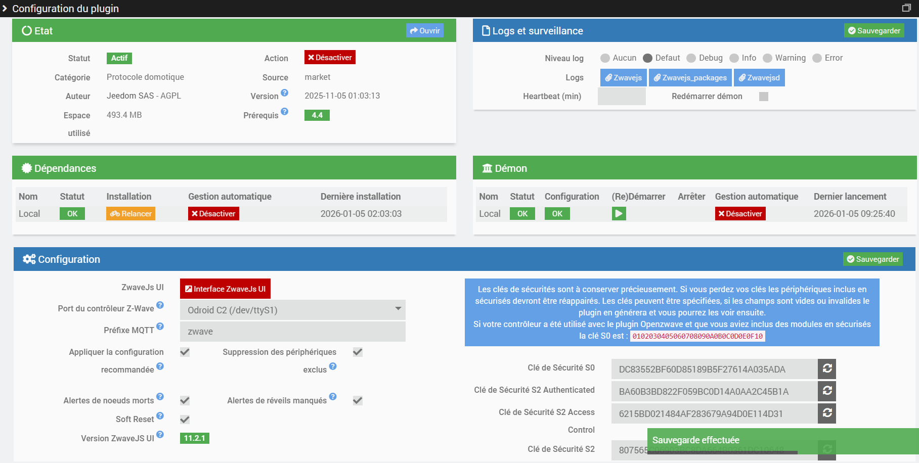

Il faudrait nous donner la page configuration du plugin, non?
Je ne sais pas ce qu’il vous faut… Je fournis tout ce qui est nécessaire
Êtes vous sur du port choisi ? Quel type de contrôleur ?
Non je n’en suis pas sûr, j’ai remis celui que j’avais sur Zwave initialement. Le contrôleur, il n’est pas interne sur une Jeedom Smart ?

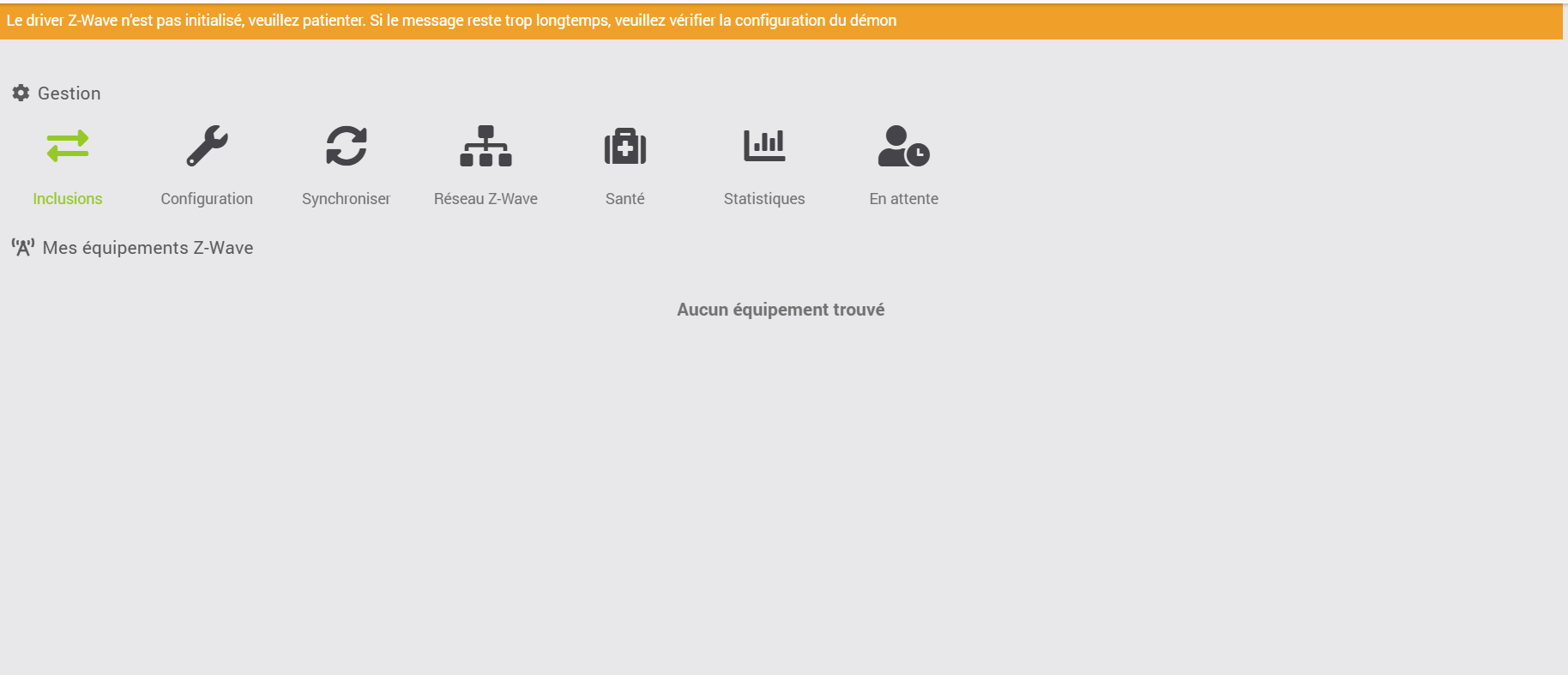

Et voilà la page des équipements avec le message indiqué… Hier soir j’ai relancé les dependances, arrêté/redémarré le demon… Pour le port, comment je peux savoir lequel est le bon ? Est-ce le fait de passer au Debian11 change la donne sur le port à utiliser ?
Que raconte les logs accessibles sur la page de config du plugin?
Y-a-t-il beaucoup de port à essayer?
sélectionner port du contrôleur z-wave : /dev/ttyAML1.
