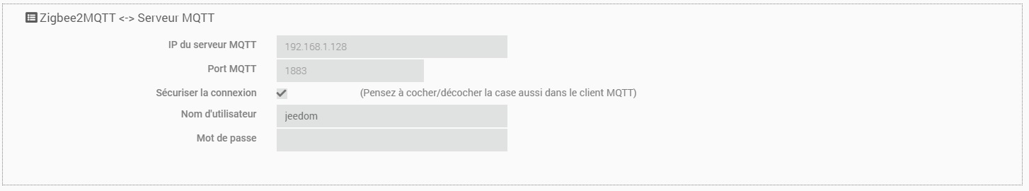

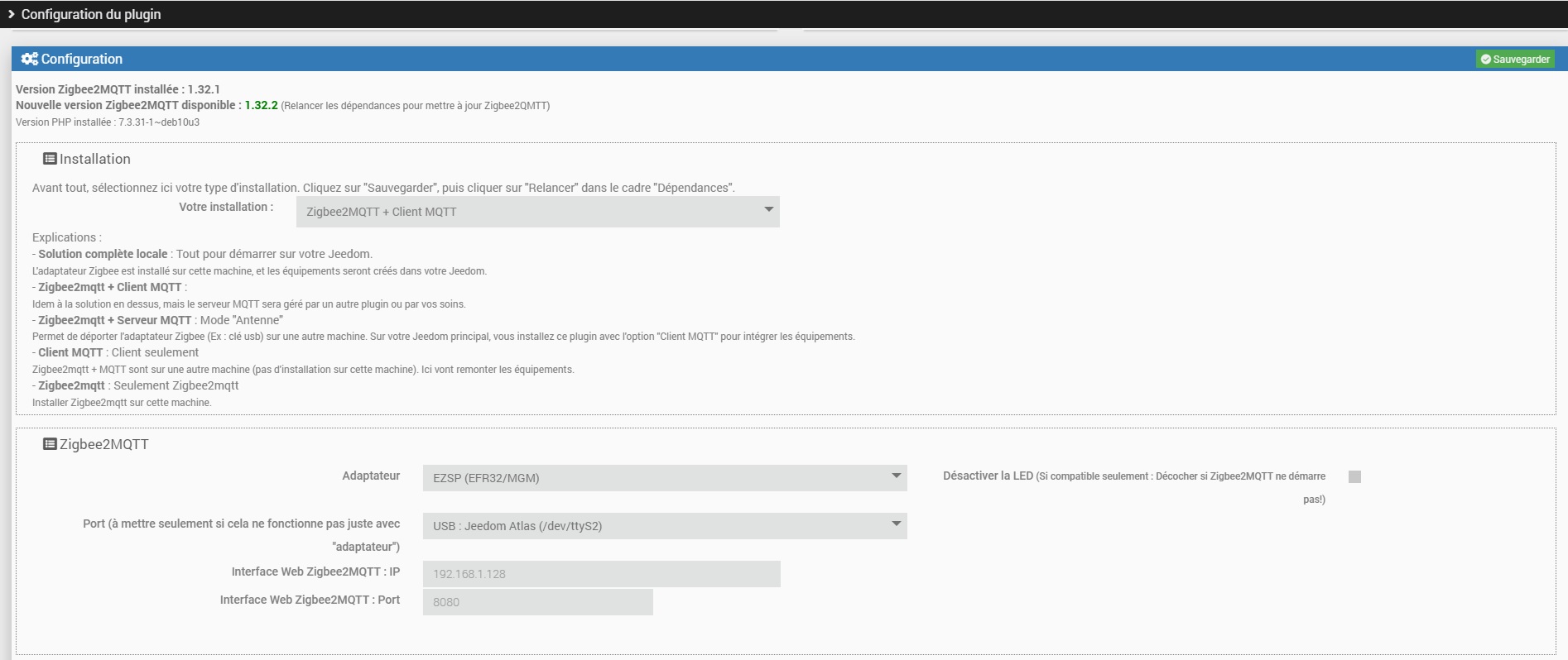

Installation Zigbee2mqtt + Client MQTT et le serveur MQTT est geré par le plugins MQTT Manager car il y a cohabitation avec ZWaveJS.
Quand tu débranches ton RJ45, Jeedom perd son IP 192.168.1.128, regarde si tu n’as pas utilisé cette IP quelque par (au lieu de 127.0.0.1) pour te connecter au Broker de MQTT Manager.
C’est très probablement la cause de ton problème.

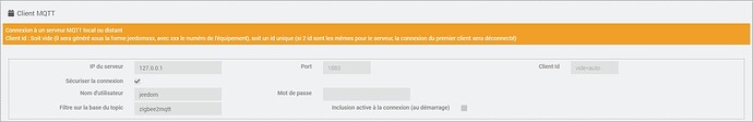

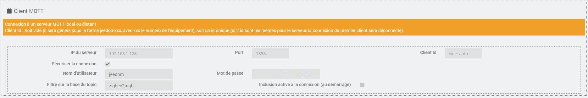

Cette adresse IP est présente dans:
La config client MQTT du plugins ZigbeeLinkeer
Et dans la config du plugin ZigbeeLinkeer
RAS dans la config du plugins MQTT Manager

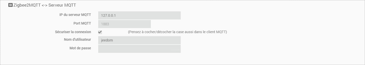

Et bien essaye de mettre 127.0.0.1 à la place de 192.168.1.128.
Regarde si avec le RJ45 branché le Zigbee continue de fonctionner correctement.
Si c’est le cas, teste en débranchant le RJ45, il devrait aussi continuer à fonctionner.
Si tu passes apr ici, MrGreen, je veux bien ton avis :wink:
Bonjour et merci de votre aide.

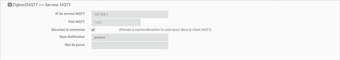

J’ai modifier l’adresse IP:
Puis relancé les dépendances, le démon et redémarrer l’Atlas et cela fonctionne à présent sans la prise RJ45 branché.
