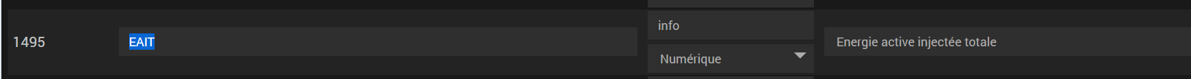

Ensuite tu vas devoir retrouver la cmd_id qui correspond à ta commande EAIT, chez moi par exemple EAIT est la cmd_id n°1495:

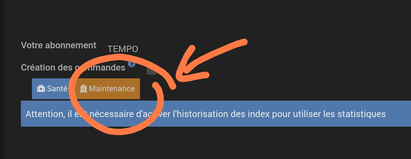

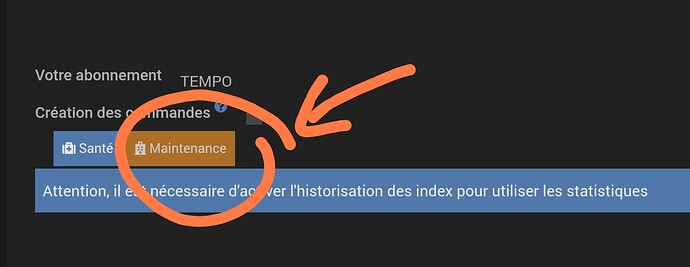

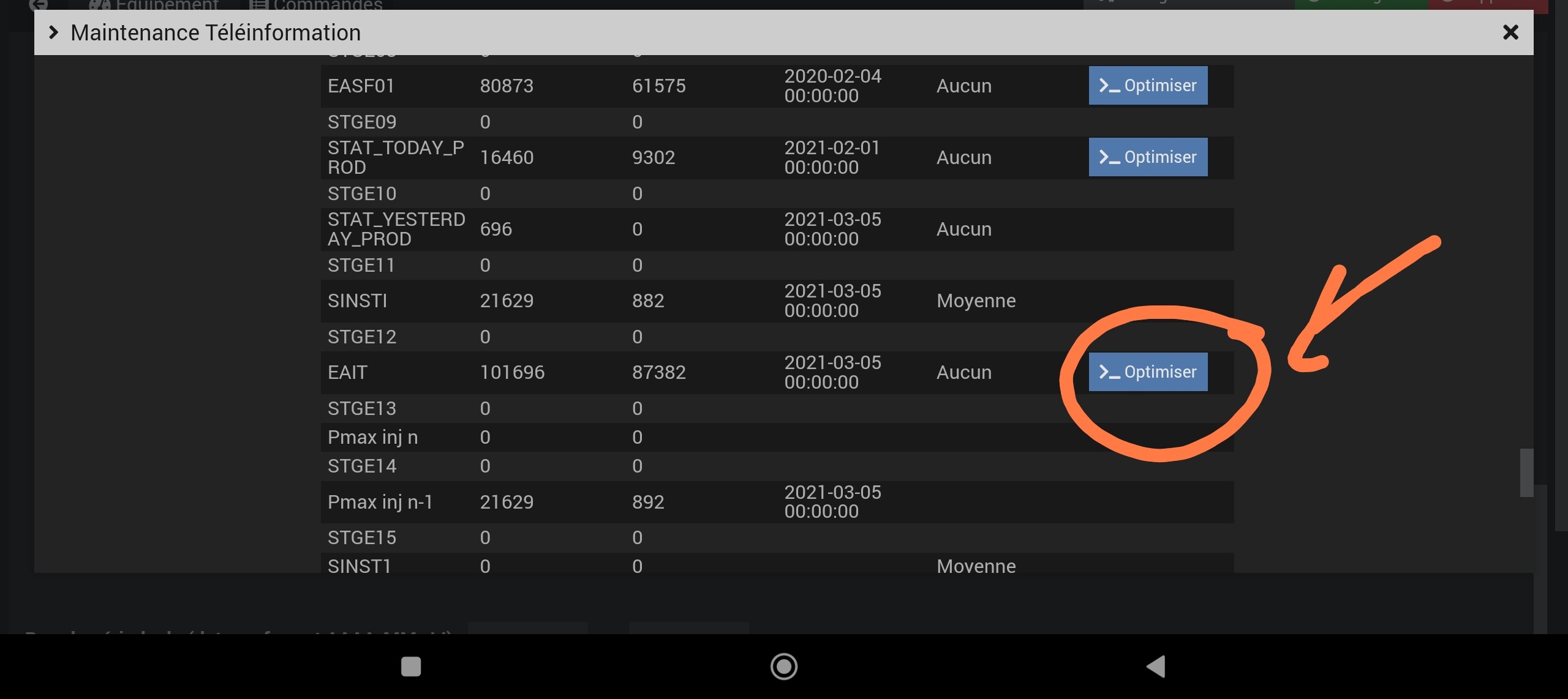

Si tu as la dernière version bêta de teleinfo tu peux faire une maintenance des commandes, comme ça il n’y aura plus que la 1ere valeur après minuit et la dernière de la journée.
On s’approche!
-Optimisation de l’historique = ok
