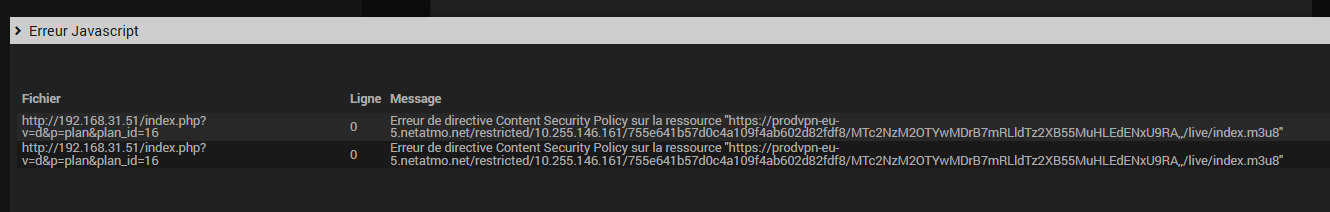

Désolé pour le spam mais jai enfin un message d’erreur qui pourrait aider :
http://192.168.xx.xx/index.php?v=d&p=dashboard	0	Erreur de directive Content Security Policy sur la ressource "https://prodvpn-eu-5.netatmo.net/restricted/10.255.146.161/755e641b57d0c4a109f4ab602d82fdf8/MTc2NzM2OTYwMDrB7mRLldTz2XB55MuHLEdENxU9RA,,/live/index.m3u8"

Problème résolu, il semblerait que la maj ait modifier le fichier Apache.
Merci à Thanaus pour son aide.
