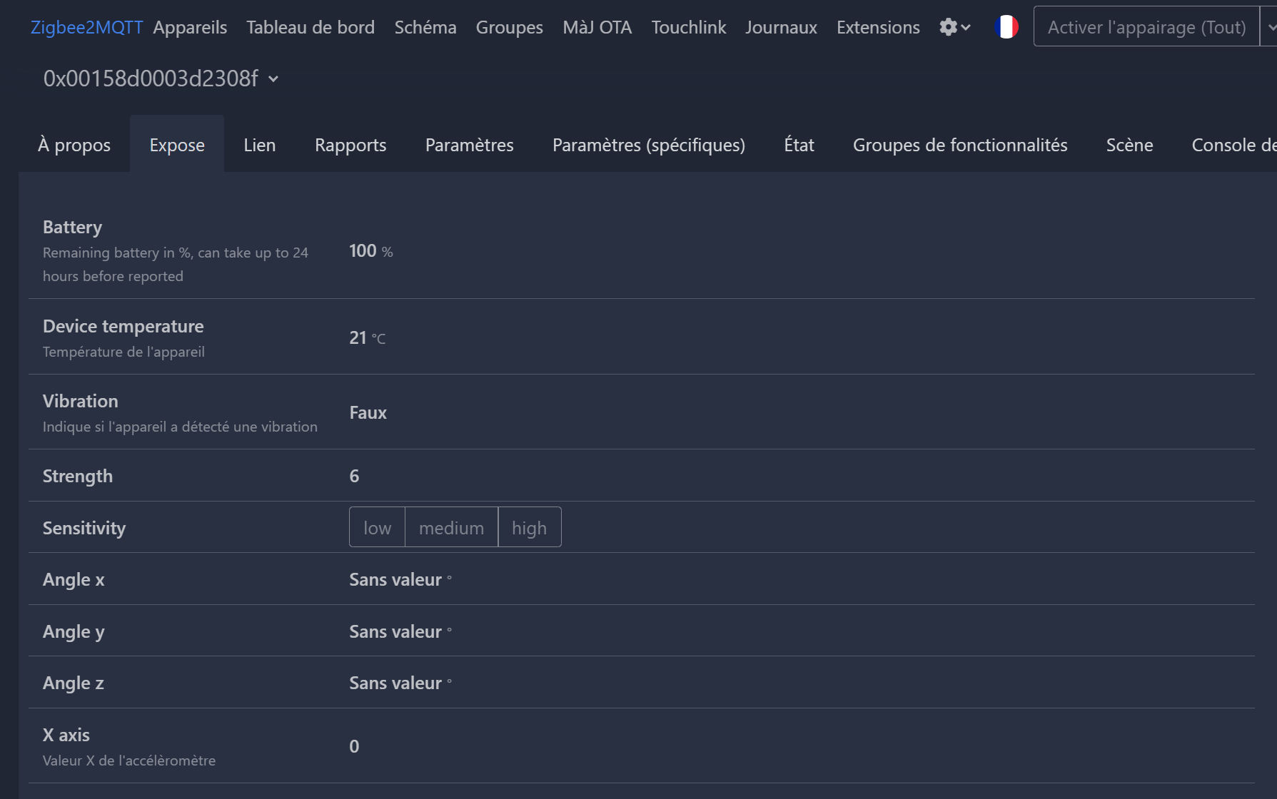

J’utilise des module Aqara capteur de vibration (réf DJT11LM) depuis des années pour connaître l’angle du module et donc savoir si ma porte de garage est ouverte ou fermée… depuis le 1er octobre je n’ai plus de remontée de ce statut spécifique. Le module discute bien mais je n’ai plus le statut des axe X et Y…
Est-ce que quelqu’un utilise ces modules et pourrait tester svp ? est-ce que je suis le seul ?

Au niveau de Zigbee2MQTT l’info ne remonte pas en tous cas :

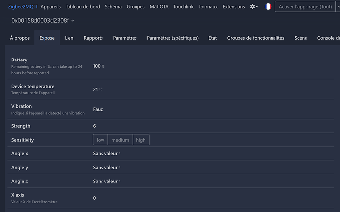

Non j’ai les mêmes retour que dans Jeedom : « Null » donc finalement il n’y a plus cette info depuis début octobre
2024-10-23 14:14:41z2m:mqtt: MQTT publish: topic ‹ zigbee2mqtt/0x00158d0003d2308f ›, payload ‹ {« action »:« vibration »,« angle »:10,« angle_x »:null,« angle_x_absolute »:null,« angle_y »:null,« angle_y_absolute »:null,« angle_z »:null,« battery »:100,« device »:{« applicationVersion »:8,« friendlyName »:« 0x00158d0003d2308f »,« ieeeAddr »:« 0x00158d0003d2308f »,« manufacturerID »:4151,« manufacturerName »:« LUMI »,« model »:« DJT11LM »,« networkAddress »:23380,« powerSource »:« Battery »,« type »:« EndDevice »},« device_temperature »:21,« last_seen »:« 2024-10-23T12:14:42.548Z »,« linkquality »:255,« power_outage_count »:615,« strength »:15,« vibration »:true,« voltage »:3005,« x_axis »:0,« y_axis »:0,« z_axis »:0} ›
