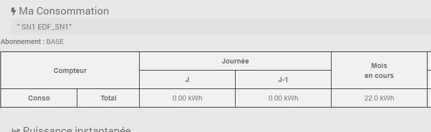

Plus de remontée d'info
Depuis quelques jours je n’ai plus de remontée d’information

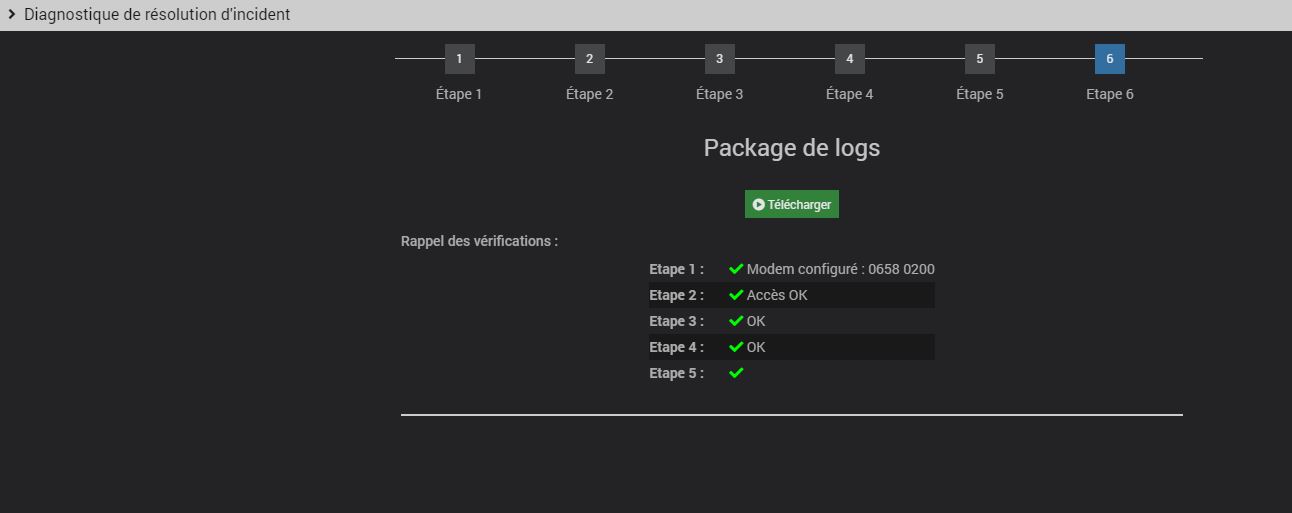

Dans le diagnostique de la configuration du plug in, tout est OK donc je pense que le modem est bien configuré (je n’utilise pas MQTT)

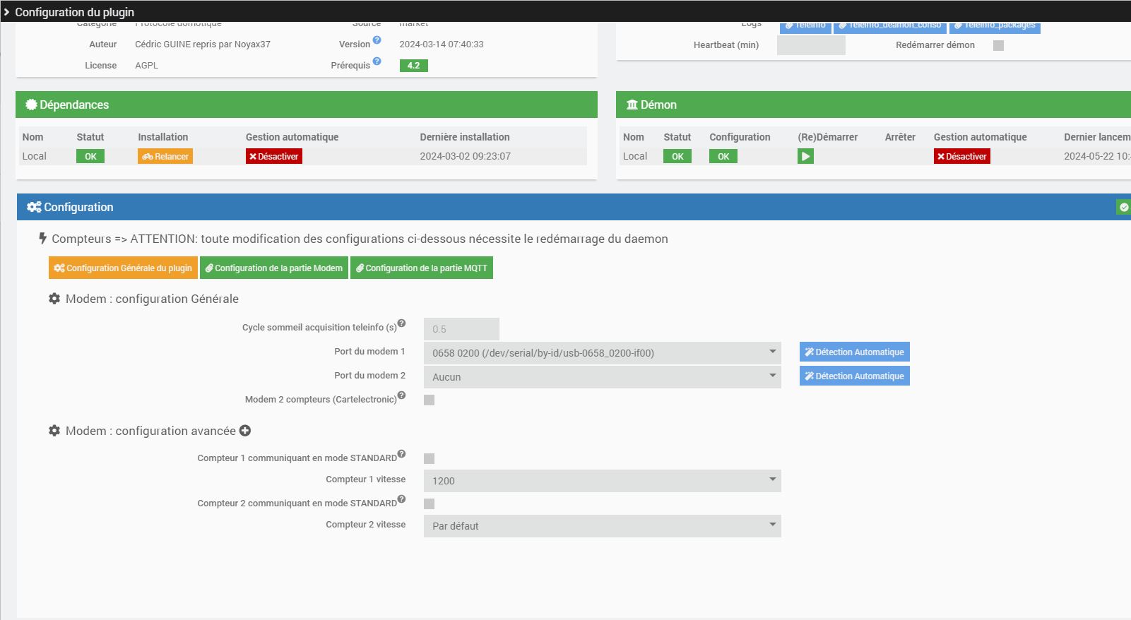

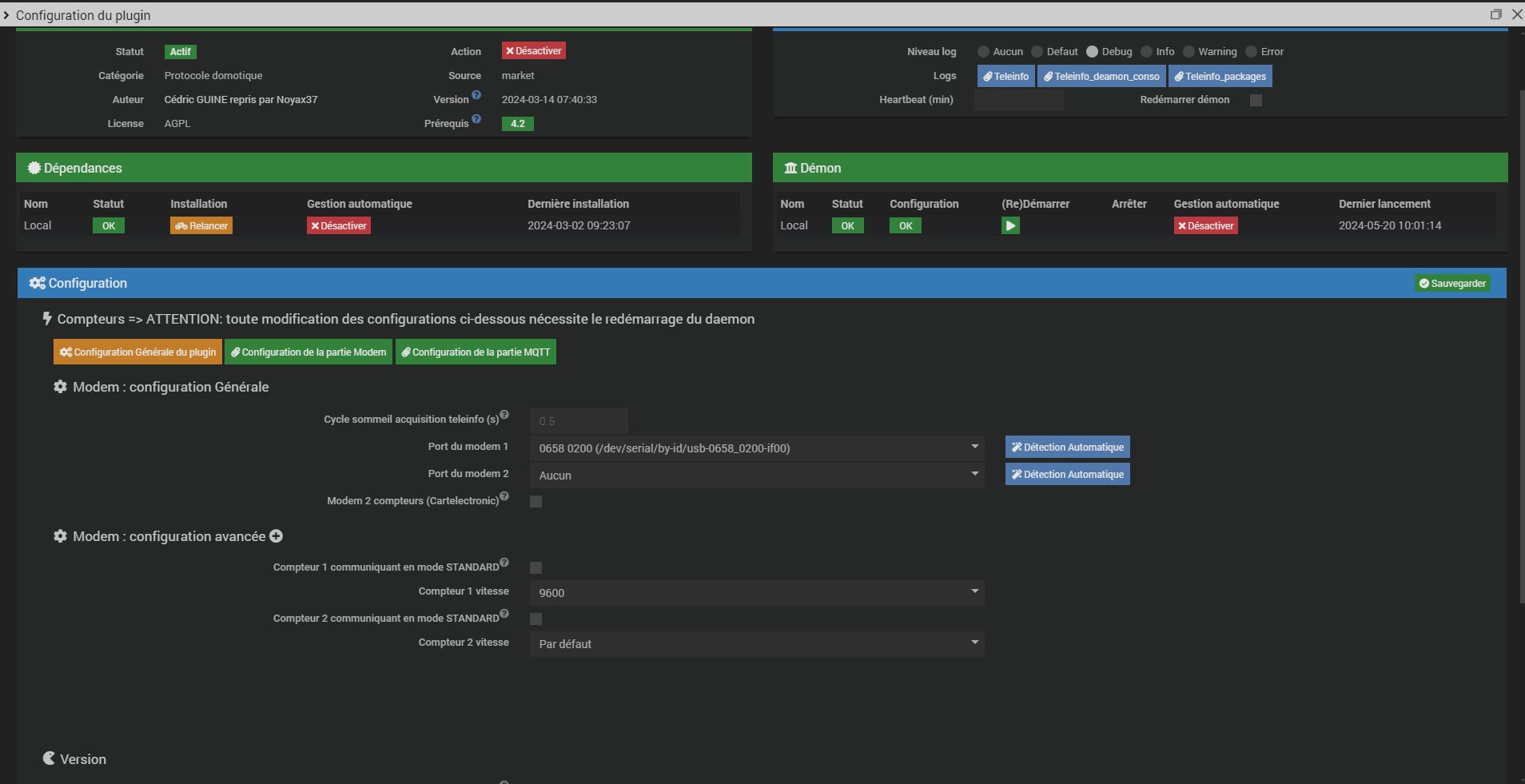

Ci joint la config du plug in

Dans le package que j’ai téléchargé dans log/teleinfo j’ai extrait cela

Je ne suis pas sûr d’avoir de données et pourtant OK dans le Diag
Merci pour votre aide

Tu es en historique donc c’est 1200 pas 9600, ça m’étonnerait que cela ai marché auparavant.
C’est soit Standard pas coché donc compteur en Historique et vitesse 1200 soit Standard coché et vitesse 9600
Merci pour cette réponse
J’ai mis 1200 et standard non coché, relancé le daemon, le diag est toujours OK, mais encéphalogramme plat dans le dashboard …
est ce qu’il te cré ton équipement compteur ?
sur la page du plugin
Je l’avais déjà puisque cela fonctionnait avant, mais je ne sais pourquoi cela c’est arrêté
Désactive ton équipement compteur sans le supprimer, juste désactivé et attends quelques minutes voir le plugin t’en recréé un nouveau.
Il se créé automatiquement s’il reçoit des infos.
et recolle ton log teleinfo_deamon_conso maintenant que tu es bien en 1200
Au fait tu n’a rien fais changer sur ton compteur ? Quand tu vas voir sur le linky et que tu fais défiler le lcd tu es bien toujours en historique ?
Après avoir désactiver l’ancien compteur il n’a rien recréé automatiquement
