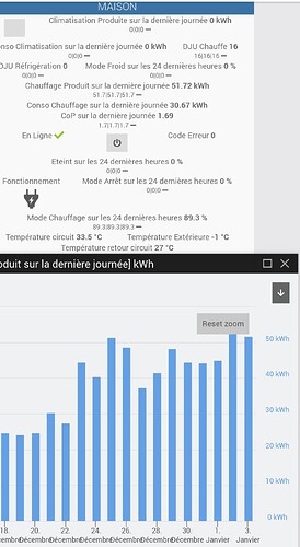

Si tu parles de la chaleur produite moi je n ai pas de pb
Je n ai pas fait la maj jeedom 4.5 pour le moment

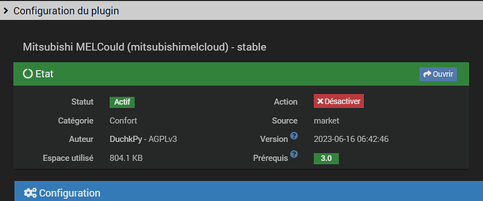

salut @micheld ,
il faudrait en savoir plus car de mon coté, ca fonctionne (je suis en luna 4.5.2)
partage la page d’install du plugin pour savoir si on a la même version deja
Bonjour @vincent_ayala,
Et merci de ton aide :wink:
Je suis aussi en 4.5.2. J’imagine que c’est cela que tu souhaites :
oui, c’est ca
je ne suis pas sur la même version que toi
moi j’avais du faire l’install depuis github, pas depuis le market jeedom
tu peux tente d’installer cette version si tu veux mais pas de machine arriere possible car la version market n’existe plus
