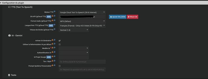

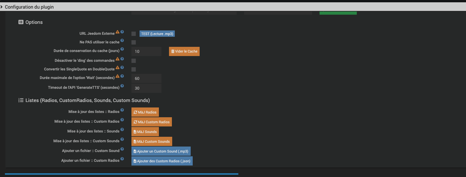

Bonjour, Je viens vers vous ce jour car j’ai besoin de votre aide, j’ai le plugin TTS cast depuis très longtemps, tout fonctionné très bien, cependant depuis 1 mois je n’ai plus aucune remontée des voix (exemple : quand j’active l’alarme - ou même quand ma machine se termine).
Pourriez vous m’aider svp ? voilà quelques capture de la configuration de mon plugin.

Est ce que la partie test sur la page de configuration du plugin donne quelque chose ?
Sinon, il faudrait passer les logs en mode debug, effectuer quelques actions utilisant le plugin, et poster les logs correspondantes pour analyse.

Bonjour sur la partie test, rien non plus, voici un exemple de mes logs en mode débug

Merci d’avance pour l’aide que vous pourrez m’apporter, bonne soirée.
Merci de mettre les logs dans un texte préformaté (via le bouton image présent dans l’interface au moment de rédiger le message), car sinon c’est illisible.
D’autre part, il n’y a malheureusement rien dans ces logs, à part du « bruit » :wink:
