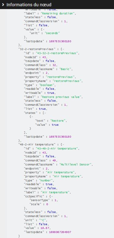

Arbre:
arbre.txt (34,6 Ko)
ps: ticket ouvert côté ZwaveJS The temperature of the DS18B20 probes on FGK101 no longer rises · zwave-js/node-zwave-js · Discussion #6439 · GitHub
Je suis pas le seul : Issues · zwave-js/node-zwave-js · GitHub

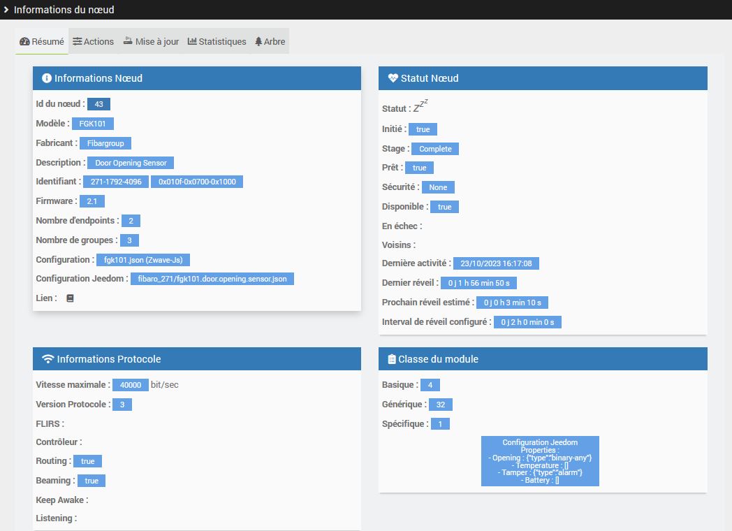

Hello @ROLAND2794
Je veux bien que tu m’expliques :wink:
EDIT: j’ai peut-être trouvé : https://github.com/zwave-js/node-zwave-js/blob/master/packages/config/config/devices/0x010f/fgk101.json
EDIT2: Finalement, je veux bien de l’aide :slight_smile:
J’ai édité ce fichier
/plugins/zwavejs/core/config/devices/fibaro_271/fgk101.door.opening.sensor.json
Et au dessous de batterie {} j’ai ajouté
température {}
Honnêtement je préférerais que ma modif soit validée car j’ai trouvé cette solution bidouillant. Je ne veux pas mettre la ruche sur ton système. Je ne peux que te conseiller d d’attendre un peu la correction officielle. Je ne sais absolument pas si c’est la bonne façon de faire.
Ne t’inquiètes pas, je fais toujours une sauvegarde des fichiers
@ROLAND2794,
comme ceci ?
Chez moi, aucun effet…

tu as déjà la propriété Temperature dans le json
Hello @Nicoca-ine ,
Effectivement…
Du coup, je ne vois pas trop comment l’astuce a fonctionné pour @ROLAND2794
Peut-être sur le fichier /config/config/devices/0x010f/fgk101.json

Oui comme ca
Oui mais Un peu différente car associée au mode avec ou sans sonde
Après la modif j’ai fait les différentes actions possibles sur le noeud, ping, redemandé les classes, interview… Reboot et j’ai récupéré l’info de température.
Comme indiqué j’ai galeré et bidouillé pas mal mais rien de plus. J’ai deux détecteurs fibaro avec sonde et les deux sont OK avec ma modif .
Avec l’aide du développeur, j’ai pu retrouver la valeur.
Je pense qu’il y a quand même un problème du côté du driver ZwaveJS.
J’attends son retour et je donnerai la manipulation ici.
en photos mes infos :
