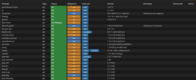

Vous allez dans
Réglages > Système > Configuration
Onglet >_OS/DB
Dans le bloc Vérifications système
:arrow_right: Vérification des packages système

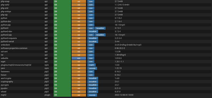

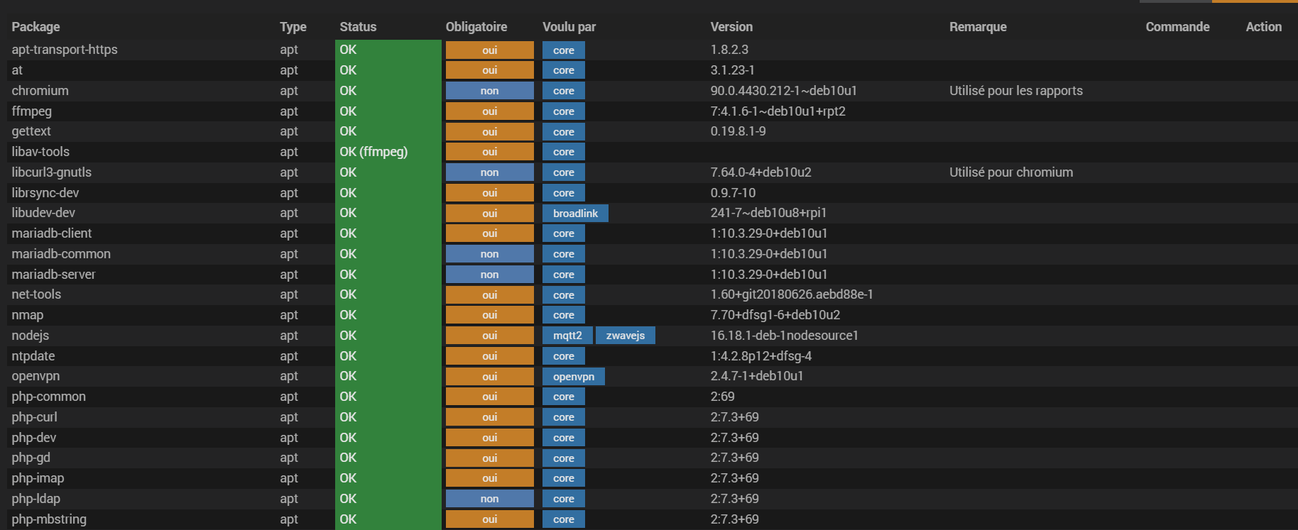

Copie d’écran correspondant aux deux plugins svp :slight_smile: (Cf colonne Voulu par)
Je ne vois pas les plugins, j’envoi tout l’affichage en deux parties

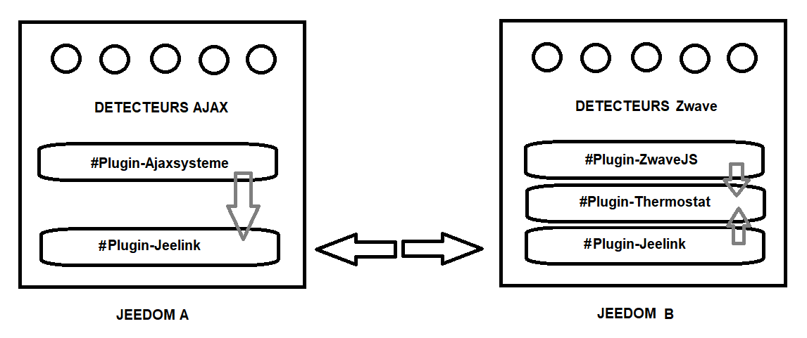

mes detecteurs ajax sont sur une autre machine et remontent au travers de jeedom link, mes detecteur zwave sont directement sur ce jeedom

Quand vous dites que les détecteurs Ajax remontent bien,
c’est dans le jeedom A ou dans les jeedom A ET B (affichez un état sur les dashboards pour visualiser si besoin)?
Sur les deux, on voit bien la fenetre s’ouvrir dans les deux dashboard
J’ai testé le « 0 » minutes dans « Éteindre si ouvert plus de » (j’avais un doute sur l’acceptation du 0) mais cela fonctionne bien, donc cela ne vient pas de la.
Si l’information d’état de vos Ajax remontent sur vos deux jeedom, cela ne provient pas non plus de plugin Ajax système ni du plugin Jeelink.

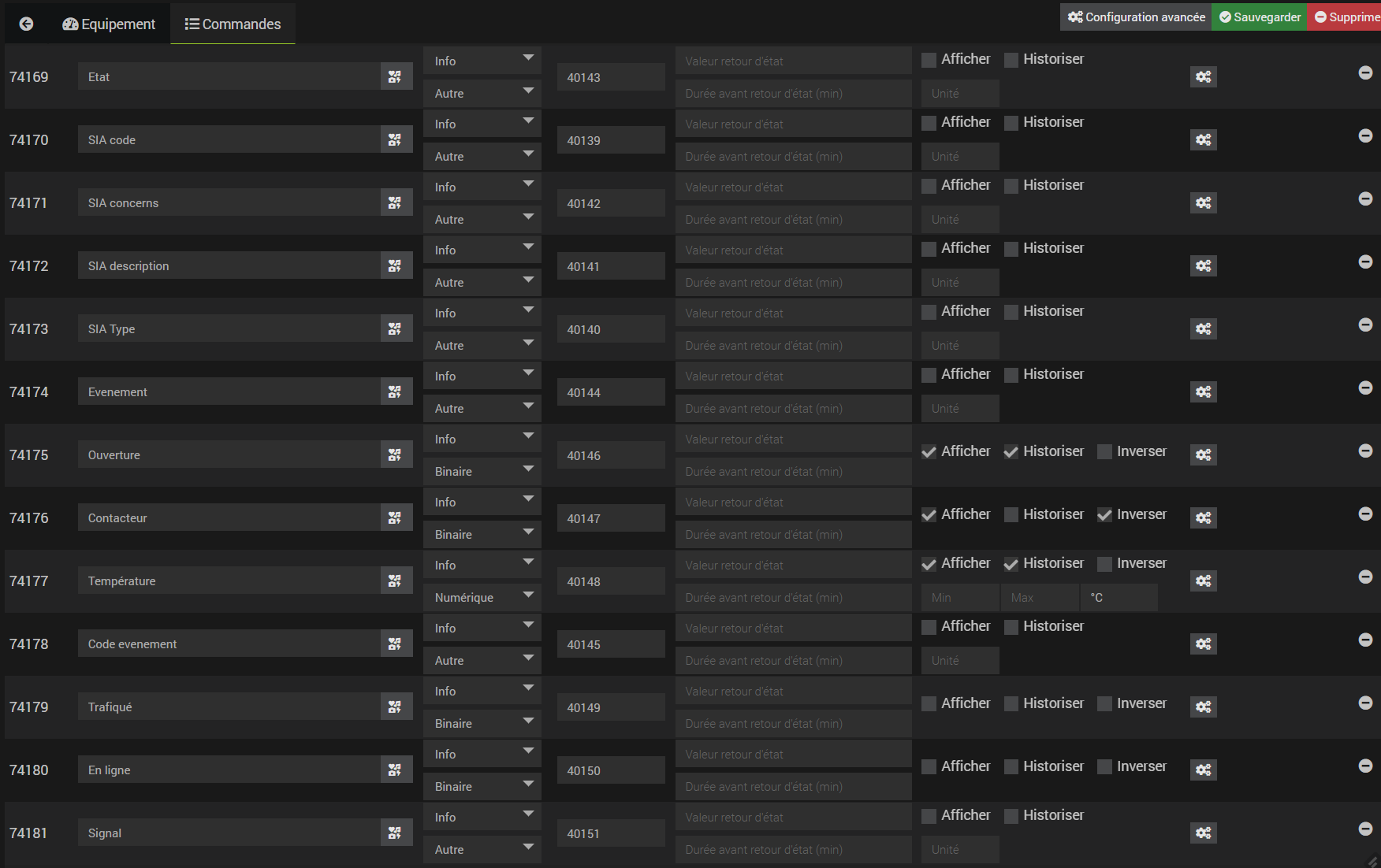

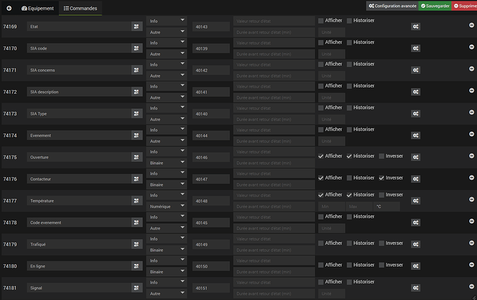

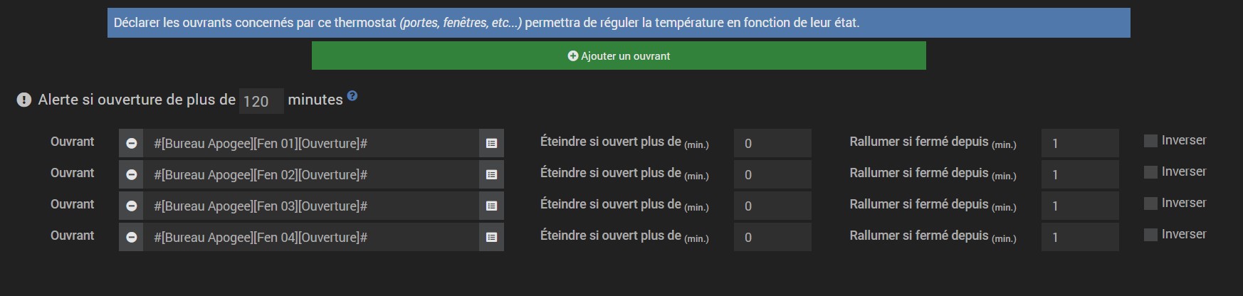

Pourriez vous nous montrer les commandes de [Burea Apogee][Fen 01] ?

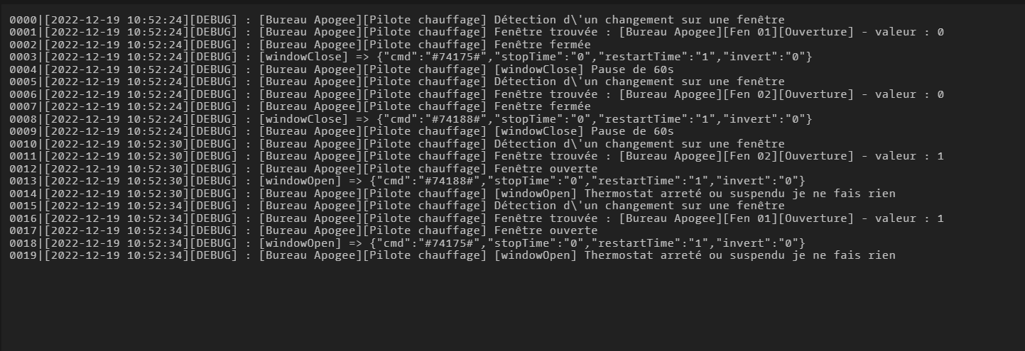

Passez aussi le plugin thermostat en debug et suite à quelques manipulations de fenêtre (ou d’état) remontez nous la log :slight_smile:
Cde bureau Apogee
Log du plugin
Vous avez (je suppose) ouvert 2 fenêtres, puis fermer 2 fenêtres

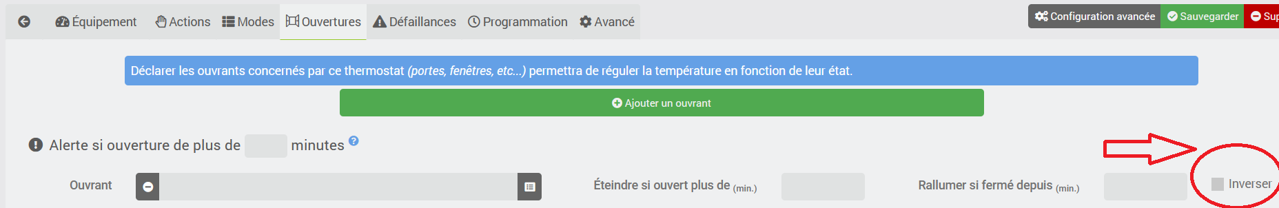

Dans ce cas vos commandes sont inversées :slight_smile:
Dans le plugin thermostat cliquer sur inverser
OK sur les 2 Ajax, il faut que j’inverse et cela fonctionne, pour les deux autres je pense que c’est du au zwave;;
