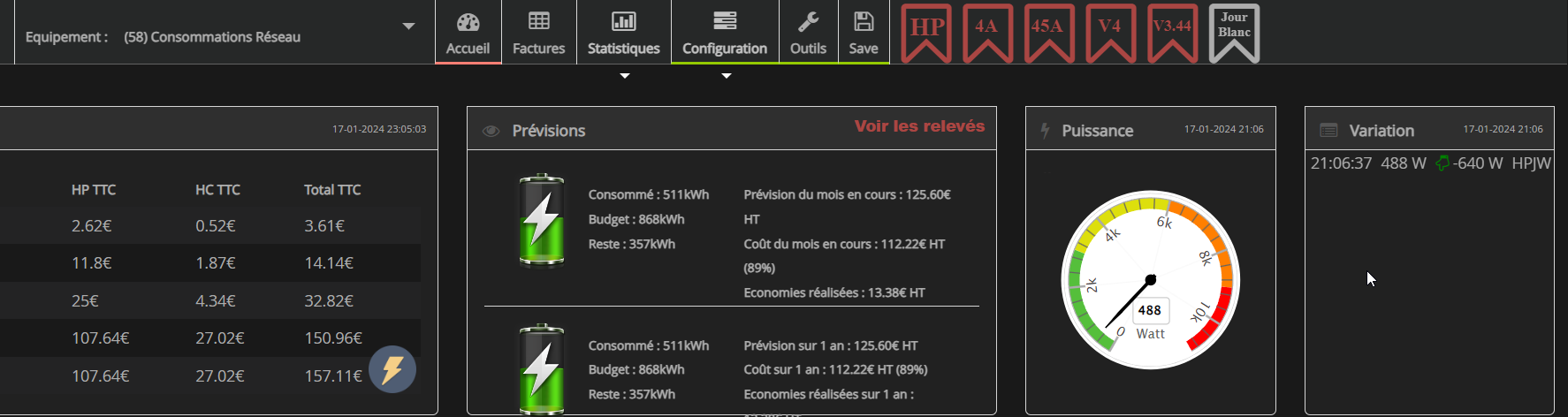

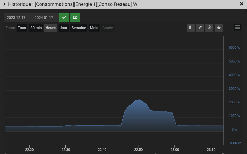

Pour l’heure le comportement de la puissance est étrange et je ne comprends pas pourquoi.

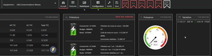

La dernière données, par exemple pour l’équipement 58 du réseau :

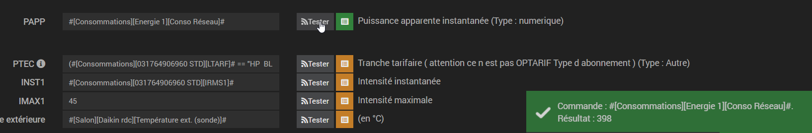

Dans la configuration de l’équipement il y a bien une valeur différente :

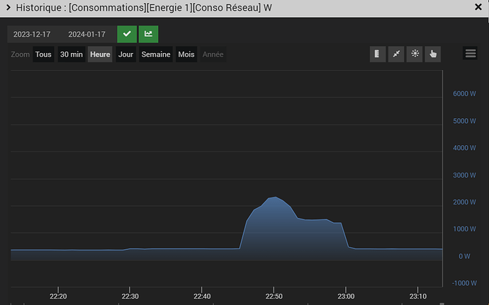

Et l’historique de la commande montre bien une évolution :

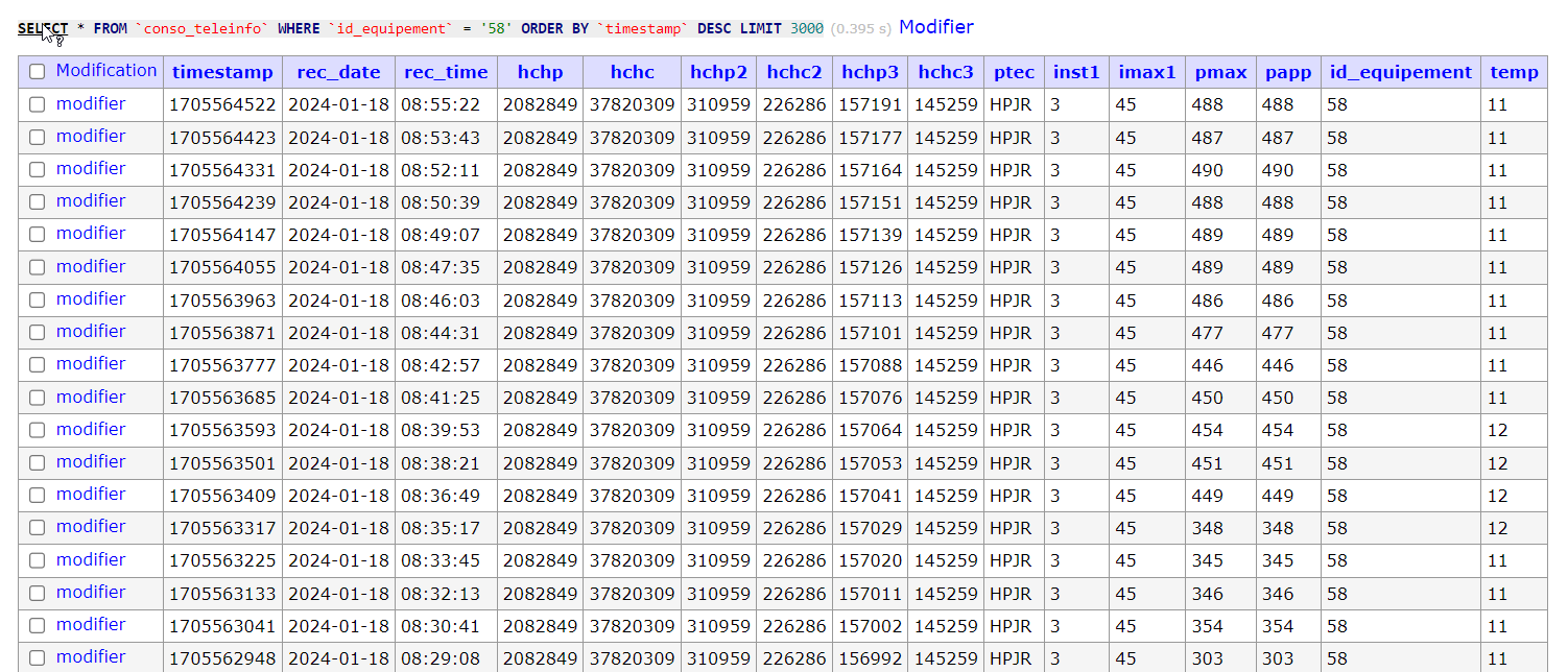

J’ai fais un mariadb-check et l’ensemble des tables est OK

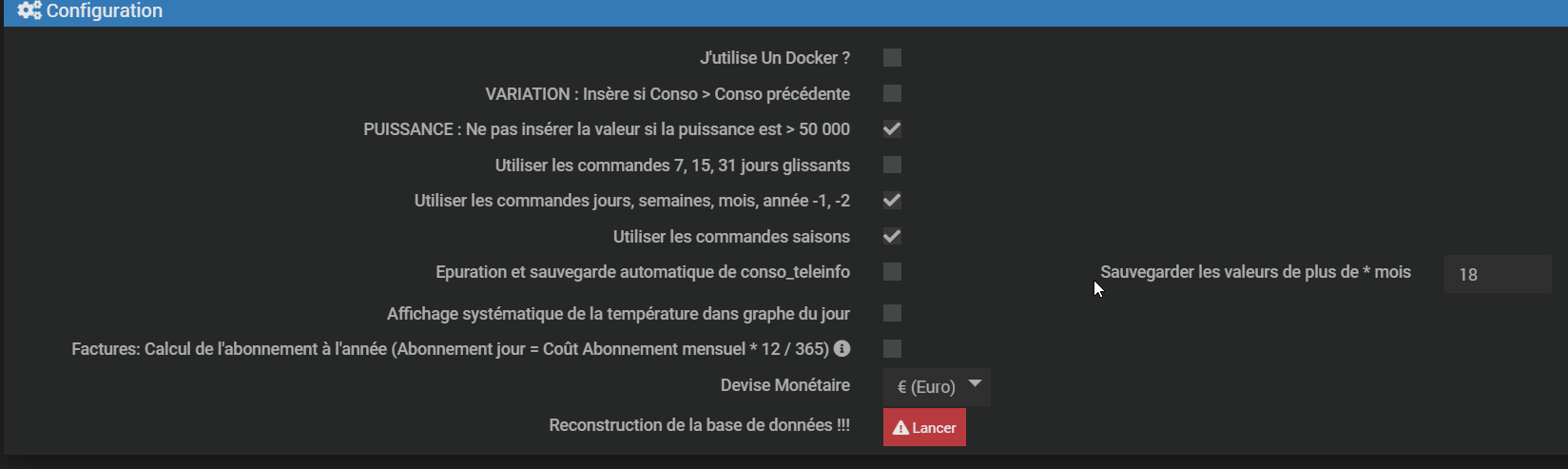

La configuration :
Une petite idée de ce qu’il se passe ?

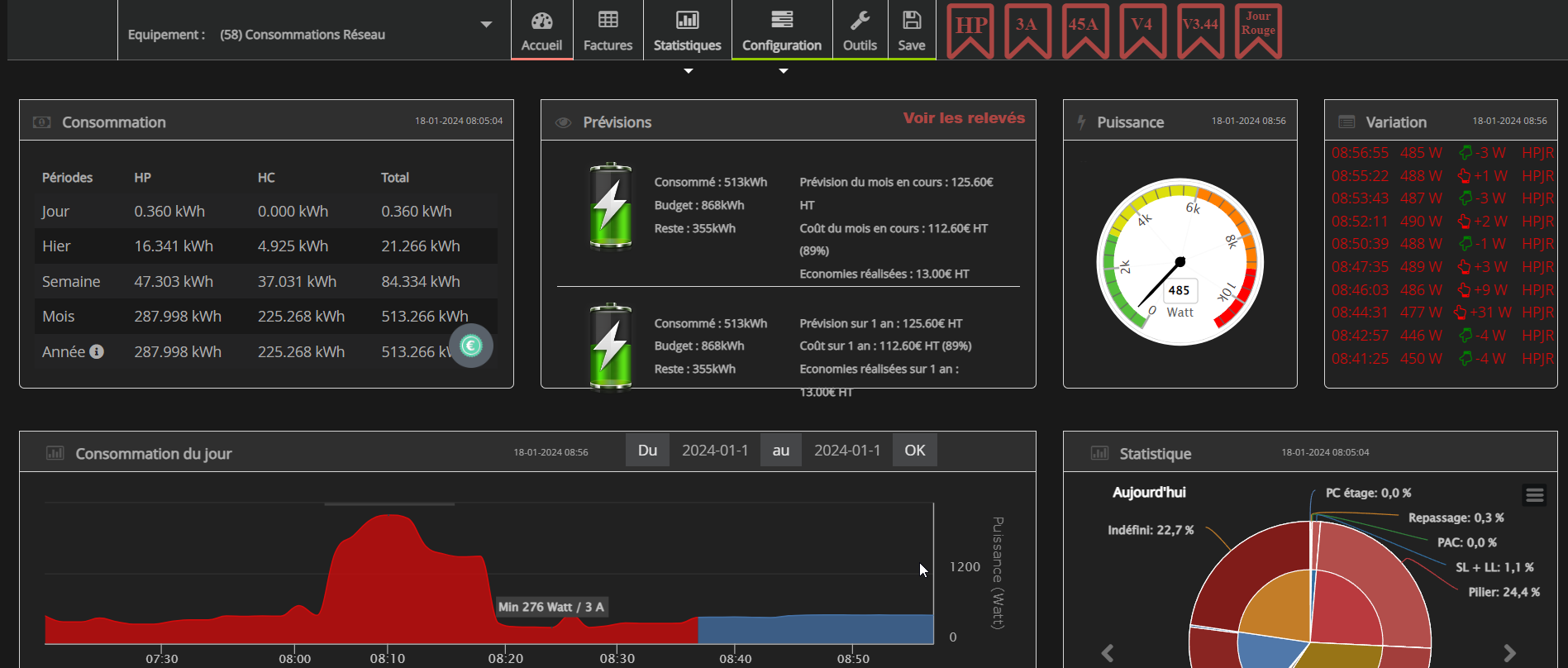

Bon alors ce matin ça a l’air mieux … je comprends pas trop le phénomène.
Le graphique ressemble à nouveau à quelque chose de normal
Et les données dans la tables arrivent à priori normalement :
Je m’aperçois par contre que ce n’est pas enregistré à chaque minute alors que je m’étais mis ça en tête. Toutefois en regardant il y a quelques jours (avant mes soucis de Proxmox), j’avais aussi des petits sauts dans l’enregistrement des valeurs.

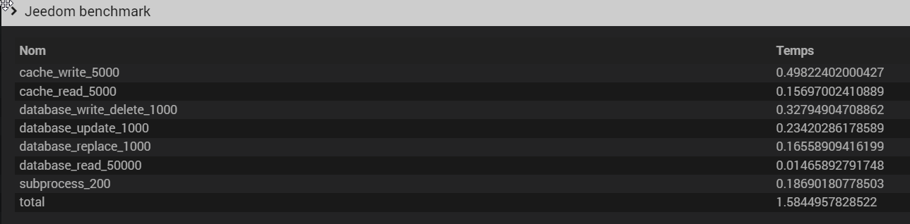

Les performances me semble plutôt dans les clous :

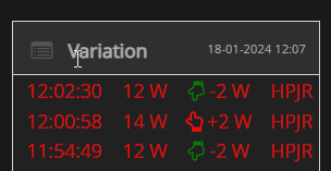

En regardant à nouveau mes graphs, le soucis est de retour, arrêt des données à 12:02 (ou 12:07 ?)
